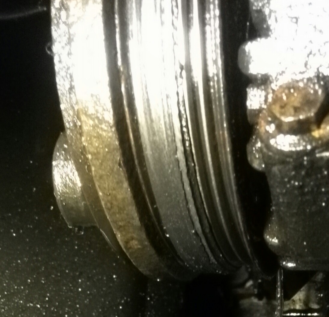

Tak jsem z pod auta vylezl, zjistil jsem ze mi opravdu praskl po obvodu řemen a jedna praskla část se se docela nafest namotala kolem řemenice.
Zbytek řemenu šedi jak má.
Dolil jsem olej (chyběli tam 2.L), a koukal jestli někde nevytika a nic.
Pak jsem zkusil protocit motor aby tam vznikl nějaký tlak a vytlačil olej ven, ale také nikde nic nestrikalo ani nevytika.
Nenapadá ještě někoho čim by to mohlo byt? Za každou radu budu vděčný, zatím se mi to nechce tahat do servisu.

Predpokladam, ze to byl tedy asi drazkovy remen, protoze je videt. Rozvodak je pod krytem. Musis najit misto, kudy ti ten olej vytekl. Bez toho se asi nepohneme. Nemel by to byt tak velky problem
Jinak Mlyeko tu celkem nedavno uverejnil navod na vymenu alternatoru a tam najdes, jak vymenit ten praskly drazkovy remen. Je to jednoduchy.

Jo, drazkovy řemen, a jak písu, nemohu přijít na to odkud to Teče, zkoušel jsem i startovat a tentokrát olej odnikud nestrikal.

- Příspěvky: 19243
Re: 1.8tdci vylitany olej
to vypada jakoby ten zbytek remene ponicil simering na klice a tudy zacal olej unikat ale nevim jestli by tudy slo tolik

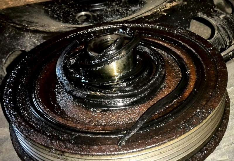

Tak zrovna jsem vyměnil simering a řemen, zatím se zdá byt vse v pohodě.
Přikládám fotky co zbylo z řemenu a jak se namotal na řemenici.

- Jardak
- Příspěvky: 2711
- Bydliště: Kaznějov
Jj stav drážkovýho řemenu není vhodný podceňovat....
Tady ti pouze vyboural gufero, ale u motorů kde je rozvodový řemen od kliky dokáže po namotání na řemenici potkat motor.....
- Příspěvky: 13670
Pripadne na starsich autach so servo-cerpadlom na drazkovom remeni zrazu vypadne posilnovac riadenia. Poznam hrdinu, co nemal na servis svojho noveho BMW (vylietany vrak si kupil dedinsky frajer) a remen mu praskol pred zakrutou. On to rozchodil, auto nie.
