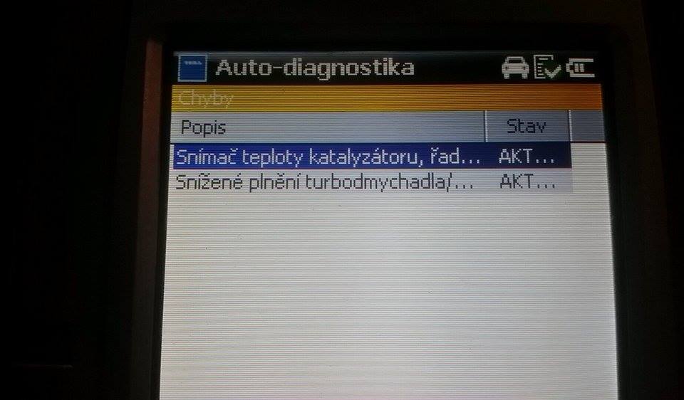

Zdravim, tohle mi vypsala diagnostika u FF 1.6TDCi 80kw r.v.2007, mam vykuchane DPF a katalyzator. Auto začlo být líné a výkon se sníži znatelně. nevíte někdo co s tím? díky

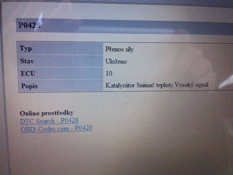

chtelo by to kody
nemry

zkusim kody zjistit

predpokladam, ze fw je stale stejny (bez DPF) ... koukni na cidlo, zda je v nem konektor a promer draty

Na EGR snad nikdo nesahal, to by mi servisak rekl, rikal mi ze je spatny to cidlo teploty katalyzatoru, co konkretne delal pri kuchani DPF nevim, nevyznam se v tom, ale nedelal to poprve, tak asi vy co a jak.... tak se snazim sehnat to cidlo i pouzity ale zatim nic, nevi nekdo o nejakem? ... jo pri nizkych otackach to pocukava..
