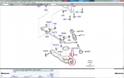

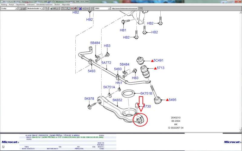

Napíšu to třeba sem ,potřebuji zjistit , jaký silenblok jde do příslušné díry označený na obrázku šipkou ???? (velikost ,nebo finiš kód ) dík. Problém mám s tím ,že mi ta kovová dutinka přirezla ke šroubu a nejde ven
