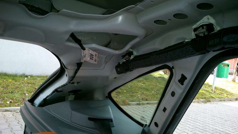

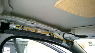

koala
Příspěvky: 3
Registrován: 19.07.2014 11:17
Re: rozebrání obložení B sloupku
Příspěvek od koala » 25.11.2015 09:15
Děkuji všem za pomoc :palec_nahoru:
Příspěvky: 19243
Příspěvek od foki » 26.11.2015 20:37
2006 ma konektor pod plastem co je na zadnim oknem
