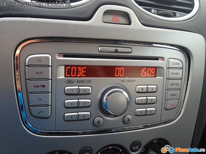

asi se to tady probíralo několikrát, ale bohužel jsem nenašel konkrétní případ. Jsem novým majitelem Mondea 2008 s rádiem 6000CD, které má na sobě tlačítka pro telefon.
Auto není vybaveno BT modulem a to je moje otázka. Půjde s tímto rádiem BT modul 8M5T-19C112-AR?
Jde mi hlavně o to, aby fungovalo i to USB s tím rádiem.
Předem děkuji za rady nebo nějaké konkrétní nasměrování
Takovéto rádio mám, jen po stisknutí zeleného tlačítka nastane mute
