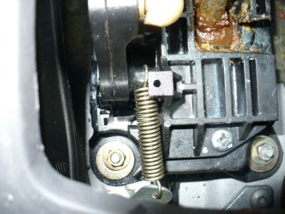

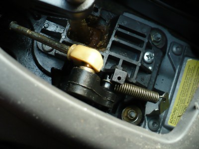

Re: volna radici paka
Příspěvek od vitut » 24.07.2016 22:19
Nejspis praskla pruzina v kulise radici paky ...

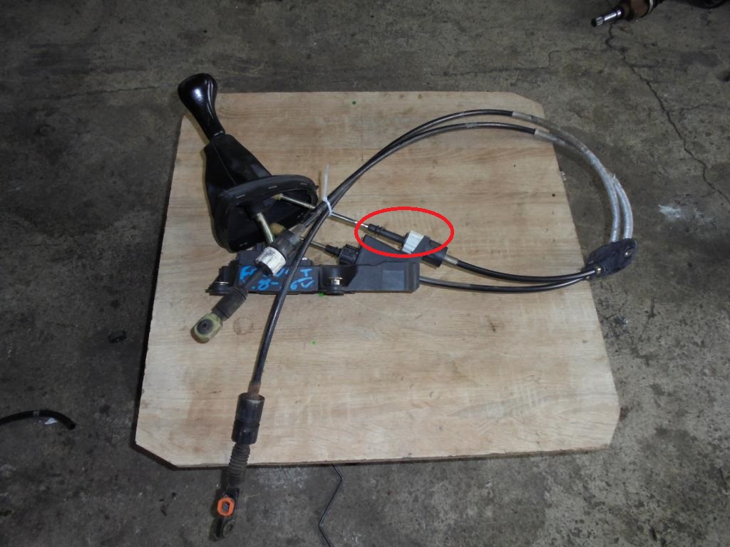

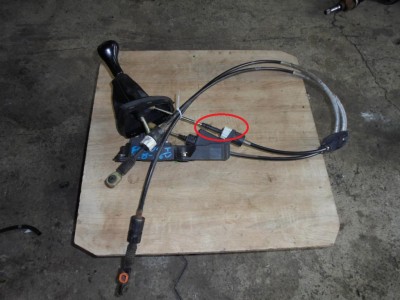

Tak uz jsem zjistil kde je problém je volné táhlo rážení je tam vule cca 2cm da se to nějak seřídit ?? Nebo musím koupit nova táhla ?
Příspěvky: 13618
Příspěvek od miki21 » 26.07.2016 15:03
Táhla se seřizují na převodovce, pod tím plastovým krytem. Jen to je dost opruz, seřídit to tak, aby to dobře řadilo. :wink:

Příspěvky: 13618
Příspěvek od miki21 » 27.07.2016 19:47
No záleží jak jsi zručný a jaké k tomu máš podmínky. V Etzoldovi je celkem polopatický návod, podle kterého jsem to kdysi zvládl i já. :mrgreen:
