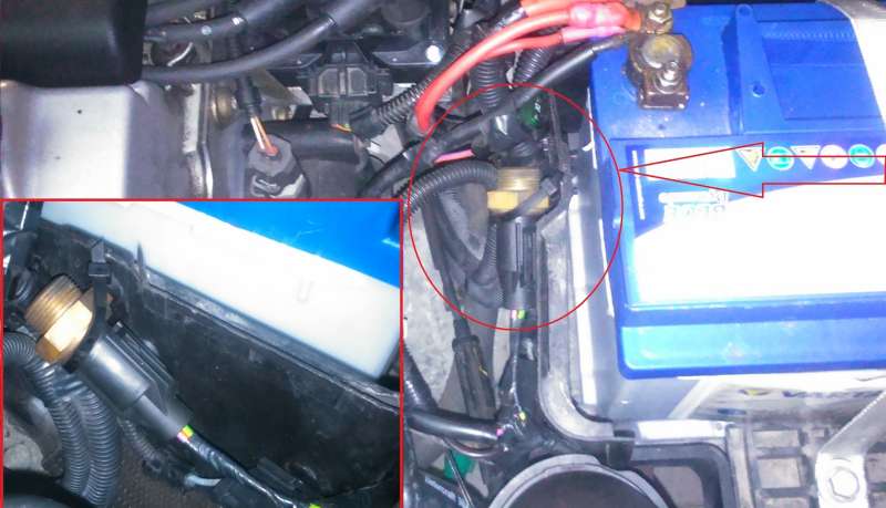

Zdravím,
včera jsem našel v motoru mého ST170 jedno nezapojené čidlo připáskované ke krytu baterie.
Je to další z mnoha překvapení od předchozího majitele :mrgreen:
Poznáte někdo z fotky v příloze o jaké čidlo se jedná?
Díky za pomoc :!:

Laicky bych si tipnul, ze je to nejaky cidlo, co patri zasroubovat do motoru (vzhledem k typu).

Pokud to není tzv. kurvítko, tak mi to připomíná čidlo jakési teplotní...

Uz zas ? :-D Cidlo teploty baterie pro rizeni dobijeni...

djdekl píše:Uz zas ? :-D Cidlo teploty baterie pro rizeni dobijeni...
A nevíš kam přesně se má umístit? Tipnul bych si někam vespod do prostoru boxu baterie...

jestli si pamatuju tak se tohle čidlo nepoužívá :lol:
jen mě překapuje že ho máš v st 8O

používá, se. a nech ho tam , kde je. tzn. na kastlíku baterky. :mrgreen: :mrgreen:
p.s., mě funguje. :D :D

To si delate ko-y ? Dyt to takhle nemůže přeci nic změřit ?! :-)

bez toho k....! měří to teplotu v okolí baterky, a reguluje napětí.

kdyz jsem to videl poprve u FF1 2.0, tak jsem taky neveril svym ocim :)
