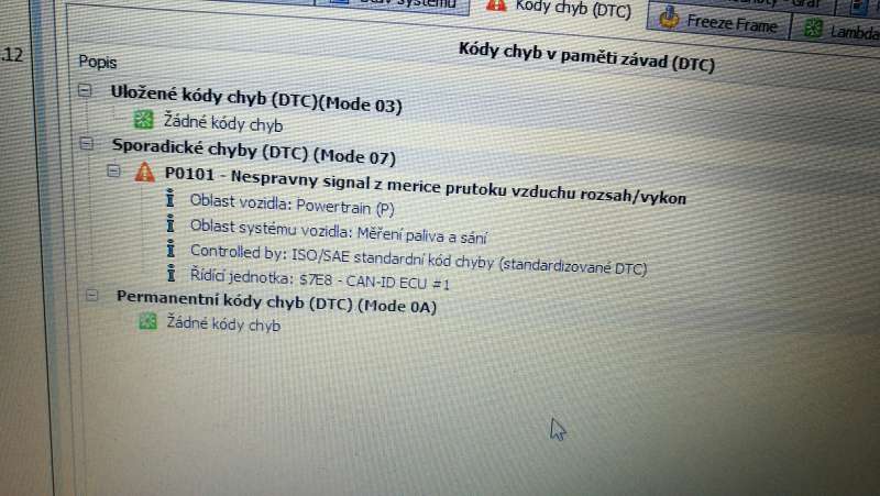

Jednou, nebo dvakrát mi vyskočila na autě chyba P0101.
Jak náhle vyskočila, tak zase i sama zmizela.
Po instalaci přímého sání KN mi vyskakuje neustále.
Na předchozím ST mi to nedělalo.
Špatná váha vzduchu? Mám vyměnit?
Nebo co radíte za postup?
Díky

No ja som už raz zbytočne menil váhu vzduchu - stálo ma to cca 4500,- SK. A závadu som neodstránil. Odporúčam ešte chvíľu počkať, alebo dať naspäť originál sanie.

Vrátil jsem zpět originál sání a vše je OK

Neprisava ti někde falešný vzduch?

Může to způsobovat vzdálenost mezi filtrem a váhou vzduchu u neoriginálu, možná snad i tvar filtru a sání. Při větší vzdálenosti můžou vznikat turbulence a váha nesprávně měří. Někde jsem četl, že může pomoct dát před váhu jemné sítko do sání. U Escorta tam bylo dokonce od výroby.

U klasického ST 225, mi to přímé sání jelo bez problémů.
Teď mám auto upravené originál wolf racing.
A oni tam mají upravené sání, i přesto jsem chtěl dát přímé.
Kit od KN.
No, hlásilo to chybu, tak jsem vrátil jejich a je to zase vše v pořádku.
Zkoušeli jsme i upravit rozmezí hodnot, ale ŘJ je zamknutá, nelze nic upravit...
Nevadí, byl to jen pokus, že se mi ten kit KN válel v garáži.
Nechám tam sání Wolf, kit KN prodám...
