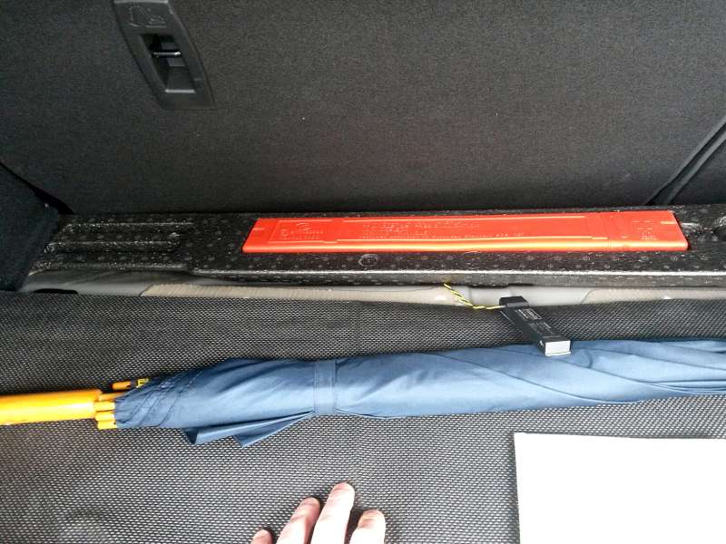

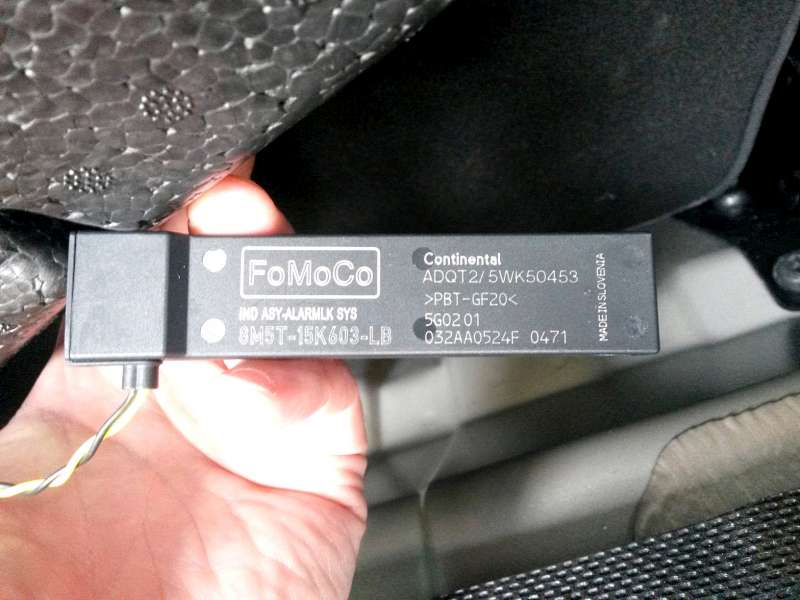

Za zadními sedadly jsem našel viz foto. Vypadá to jako anténa, na internetu se člověk dočte všechno možné. Od alarmu, přes anténní zesilovač, po přijímač pro bezklíčový start (to je můj favorit, ale oproti schématu nesedí barvy a ten popis je taky zmatečný)... Ví někdo co to je?

Imho to je zadni antena pro bezklic.
- Příspěvky: 25066
Re: Modul 8M5T-15K603-LB - přijímač bezklíče??
kufrova antena pro bezklic - jednu mas jeste pod loketkou a jednu pod radiem ... pri bezklicovem vstupu je jeste jedna v zadnim narazniku
