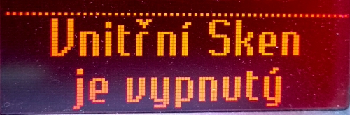

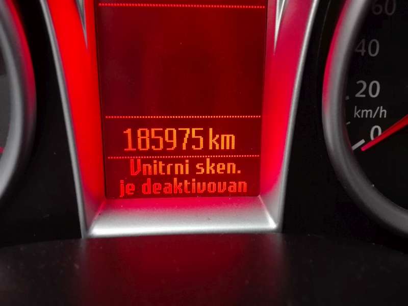

Re: Objemovy alarm (made in Ford)
Po bádání jsem zjistil, že se mi pin v přechodné mezi dverma a kastli pořádně nezaaretoval a tím pádem se vysunul a výsledek zřejmý...
Nyní, po strasnym kleni, pin osazen správě a už je to ok
Provokace všichni s velkým displejem..Taky chcu..
