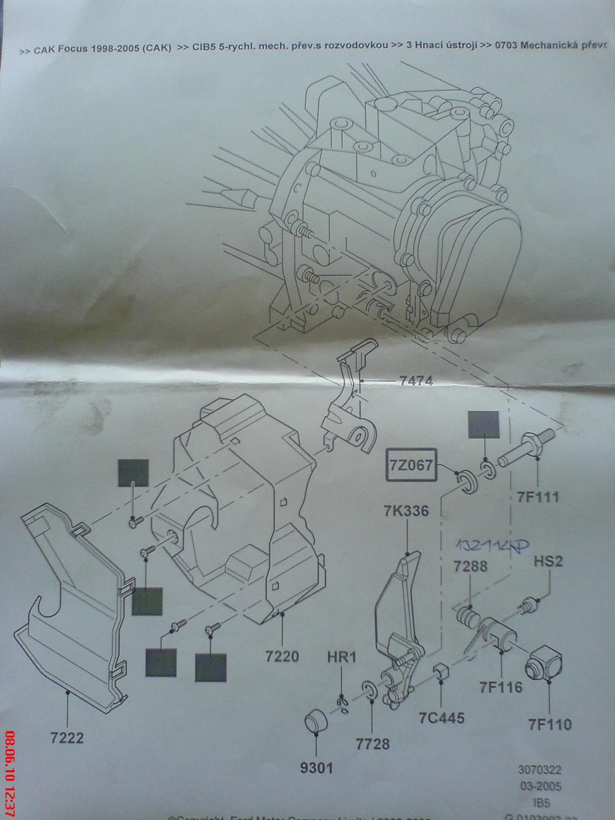

Zdravím kolegy
o problému jsem při koupi auta věděl, ale bylo mi řečeno že je to u starších aut normální. A bylo, až do doby co to začalo i při krátkem čase stání kapat-špinavá dlažba, malá kaluž oleje.
Ve FORDU mi řekli, že jde asi o těsnění převodovky = dle jejich ceníku investice okolo 5000,-
řekl jsem si o schéma (viz obrázek)a šel to pořešit se známym servisákem, řekl at koupím těsnění označené na schématu 7288. Ve Fordu objednali, do druhého dne to bylo = 125,-. Práce servisáka přišla na 400,-
Takže investice za 500,- a od té doby nic neteče :-)
schéma, označení 7288

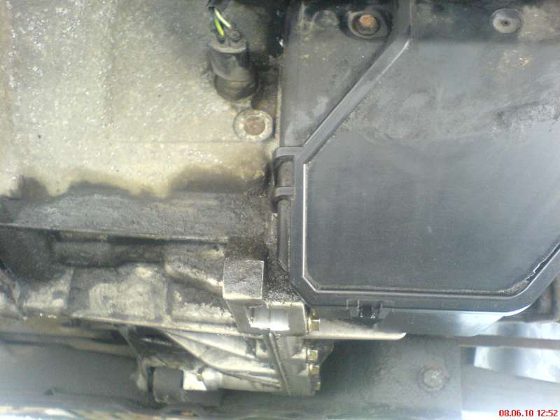

očištěný spoj
očištěný spoj
