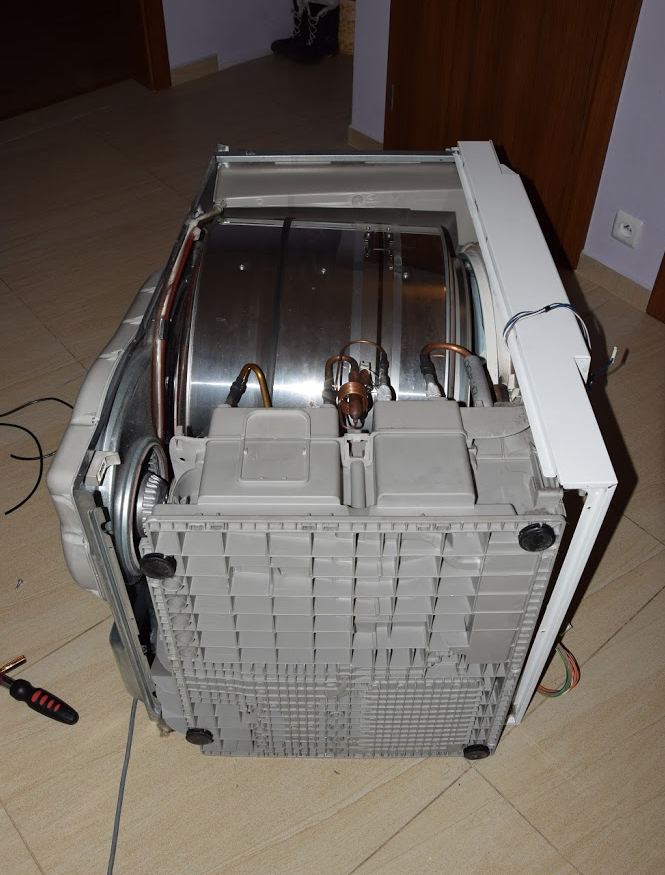

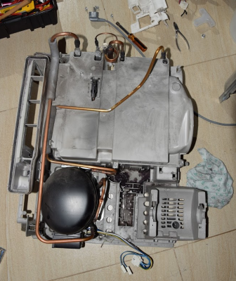

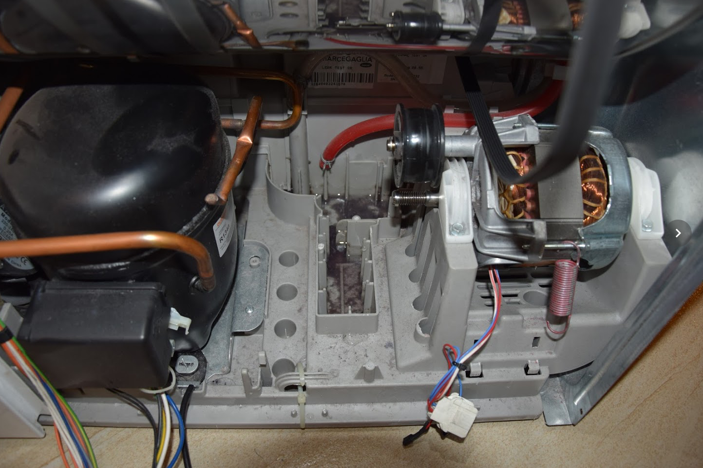

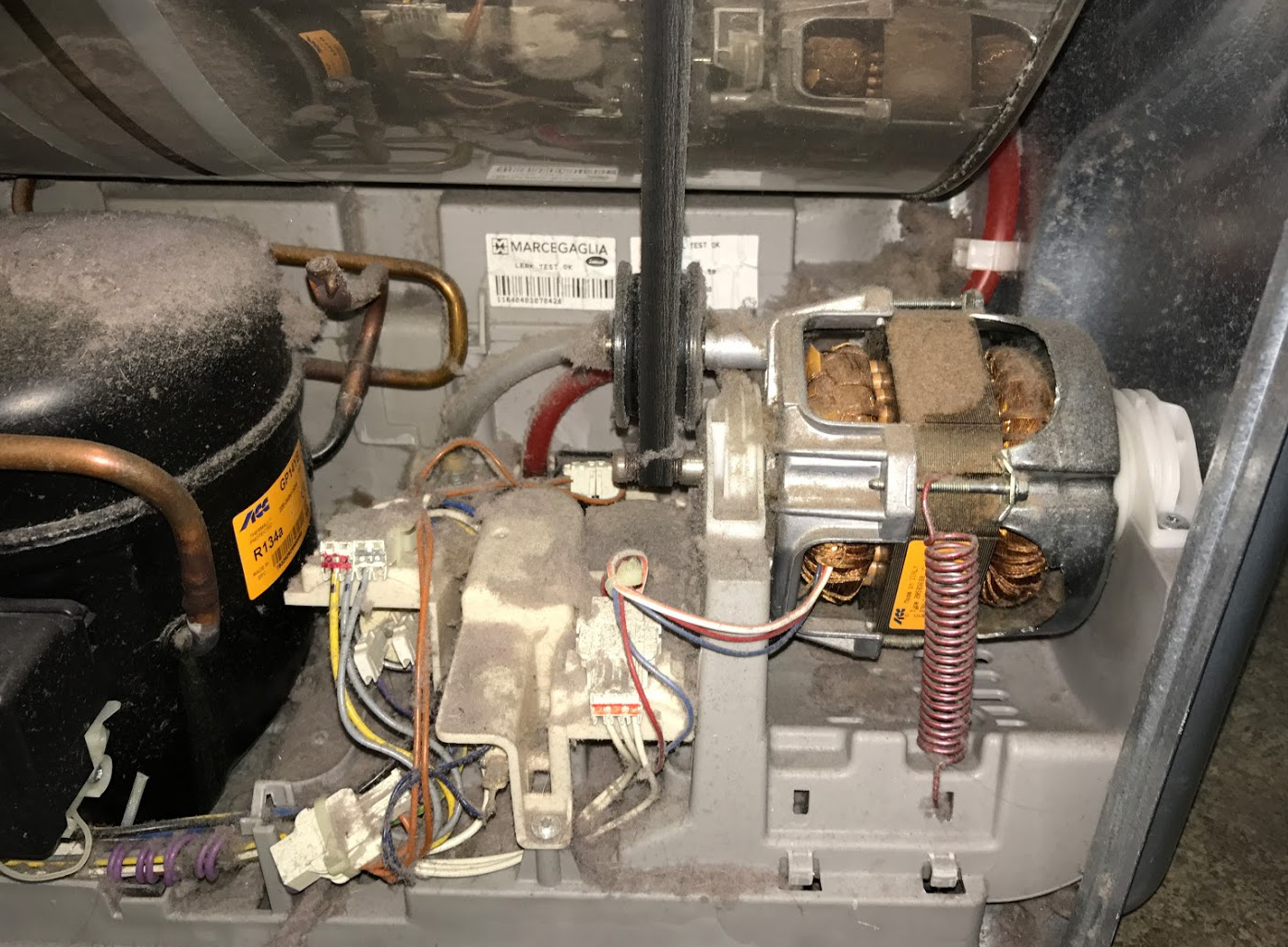

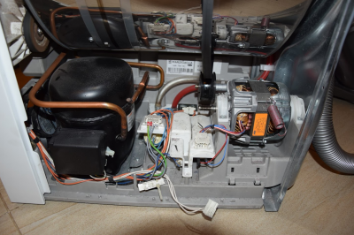

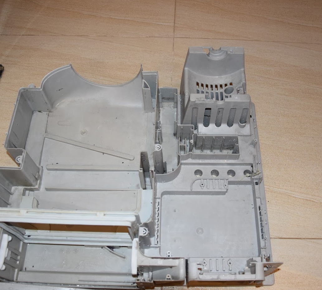

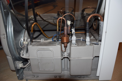

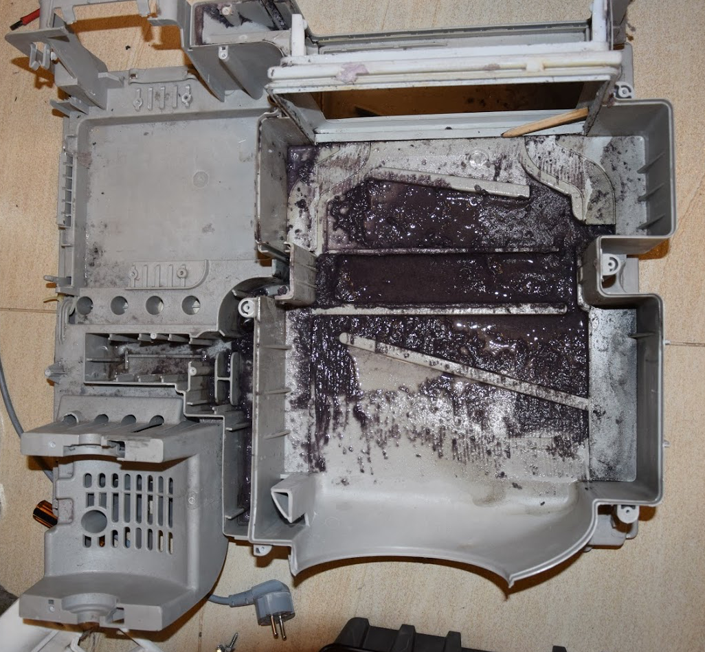

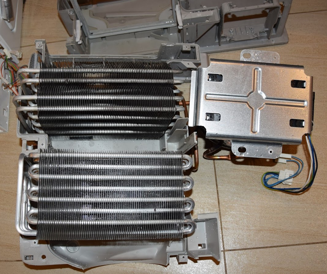

Již 9 let doma používáme kondenzační sušičku od AEG a to celkem intenzivně. V poslední době se snižovala účinnost sušení a zacpával se odtok kondenzátu do nádržky. Na netu jsem sice nějaký rady na čistění našel, ale nic důkladného. Tak jsem se do toho trochu pustil.

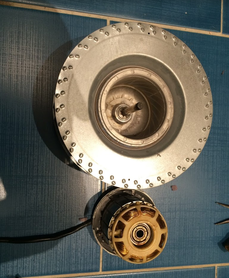

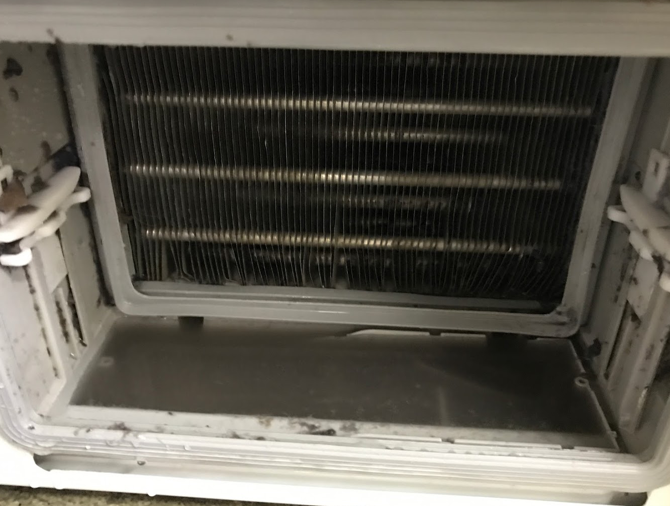

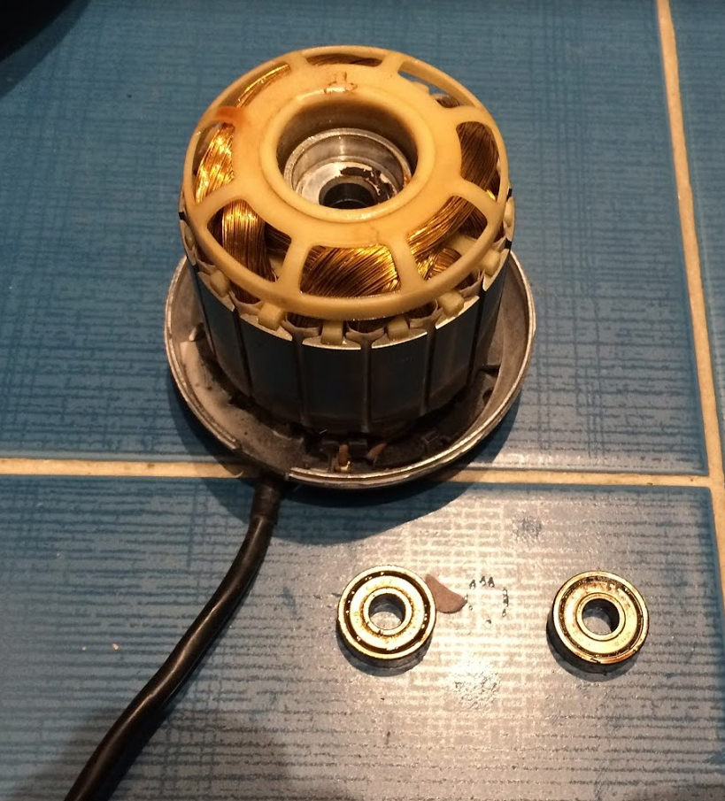

Sušičku je potřeba kompletně rozebrat a mřížky výparníku požárně propláchnout waplkou. Sušička maká zase jako nová, ještě jsem při té přílžitosti měnil ložisko na ventilátoru a na vodícím kolečku bubnu.
Problém je v tom, že jemný prach časem zanese mřížky výparníku a hlavně ve spodní části se usadí a zamezí odtok kondenzátu k čepadlu.
Foto snad řekne vše.
