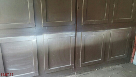

Re: Halogen vs Xenon vs LED
Příspěvek od ScorpionSX » 27.03.2017 07:56
LED je u mňa jasný favorit. To množstvo svetla je fantastické - viď aj napr. jedna z posledných fotiek v mojej galérii - a to je len s "čínou" v projektore. Halogén akoby ani nesvietil popri tomu.
Písal som to aj v mojej galérii, legislatíva tu dosť značne zaostáva, kedy nedovoluje použitie LED žiaroviek v "obyč." svetlách namiesto halogénov. Áno, viem, dneska je to samá Čína, ale ak by sa legislatíva uvolnila, myslím že by sa toho istotne chytili aj velkí výrobcovia ako Osram, Philips, GE a pod. a kvalita by išla hore.
Myslím, že prvý "proti-LED-v-halogénoch" argument tu bude oslnenie ostatných šoférov na ceste. Áno, svieti to o dosť viac ako halogény. Keď vedla mňa zastavila XC90 s LED svetlami, tak som musel kontrolovať či mi svetlá vôbec svietia. Ale: človek, ktorý uvažuje o výmene žiaroviek za niečo (čokolvek) silnejšie, na 99% vie, že žiarovky treba mať aj správne nastavené. Ten, ktorý o nastavovaní nič nevie si kúpi na benzínke jednu náhradnú keď sa mu vypáli a bude vás oslňovať tak či tak.
Samostatná skupina sú samozrejme rôzni tuzeri, ale tam je šanca, že vás oslnia aj hmlovkami, nejakým dobastleným DRL, alebo nejakou podobnou "špecialitou" z Aliexpresu.
Příspěvek od ScorpionSX » 29.07.2017 11:14
Trochu túto tému oživím, link na moju galériu s fotkami a malým pokecom ku kvalite svetla LED žiaroviek:
http://www.ford-focus.cz/forum/viewtopi ... 3#p1124873
