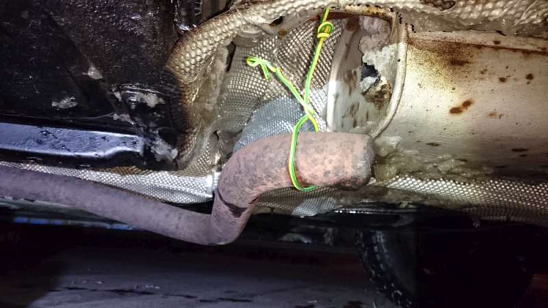

Ahoj
Nema nekdo zkušenost jestli vydrží svaření CO na tlumič ?
FF II 2005 1.6 74Kw kombi
Ladagalaxy
Příspěvky: 219
Bydliště: Pardubicko
Re: Výfuk focus 2005
Příspěvek od Ladagalaxy » 31.12.2017 10:33
Vydrží, ale chce to kousek nový trubky a kousek vsadit i do tlumiče.
Stejně, ale budeš brzo kupovat nový, tenhle už má nejlepší léta za sebou. :D

Jemar
Příspěvky: 1703
Bydliště: čáslavsko
Příspěvek od Jemar » 31.12.2017 10:50
Na chvíli to pomůže, ale stejně šetři na nový (není to tak nákladné, aby se to muselo opravovat). I když tlumič vypadá zvenku dobře, uvnitř to bude podobně zachovalé jako ta trubka, kondenzace vody a následná koroze je sviňa.
Příspěvek od kobra40 » 31.12.2017 11:37
Nj 13 let. Taky se přiklaním k novému, tlumič při poklepaní už moc nezvoní.
Příspěvek od miki21 » 31.12.2017 13:52
Zbytečné sraní s demontáží, vařením a opětnou montáží. Dej nový.
Příspěvek od vladka1 » 06.01.2018 00:54
Pokud to neprodáváš cigošům tak dej nový - svařit to jde, ale brzy to uhnije o kus vedle. Škoda práce se s tim frcat..

Příspěvek od vladka1 » 08.01.2018 16:14
Od Primavyfuky jsem bral výfuk 3x (Polmostrow) a pokaždé přišel dost poškrábaný a obouchaný. Obal v pořádku, takže s tim házej už u prodejce... Za ty prachy to ale na normální ježdění celkem ujde... Jen jsem to před montáží stříknul zinkem, uvidim jestli to prodlouží životnost aspoň o jednu zimu = na 4 zimy :D
Příspěvky: 13656
Re: svarovani vyfuku
Příspěvek od miki21 » 08.01.2018 22:48
Výfuk rychleji zhnije zevnitř, obouchání a poškrábání nemá na životnost vliv. Natírat to něčím zvenčí je jen estetika.
Příspěvek od vladka1 » 09.01.2018 00:04
Jen estetika to nejspíš neni, protože když hnije jen zevnitř, tak se ven prokouše pomaleji než když hnije i zvenku, se to potká později ;) Navíc koroze ven se musí prokousat i tou barvou :D (vtip;)
Celoplošně stříkat smysl asi moc nemá, stačí kolem svarů v tepelně ovlivněném a v ohybech, = v místech kde nejvíc zvenku reznul původní výfuk...
Dobrá je i Hameritka, před časem jsem nevydržel hooodně ohnilej svar u zadniho tlumiče tak jsem to máznul a vydrželo to kupodivu další 4 roky (na naftě, ta rezne hlavně zvenku)
A líp to vypadá ;)
