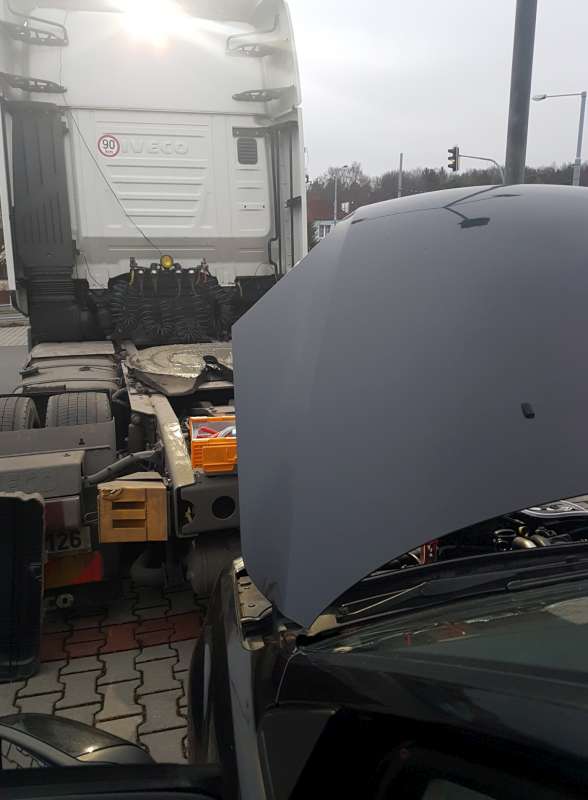

KrzMar
Příspěvky: 16
Registrován: 04.11.2017 19:43
Re: diagnostika vstřiků - koupit nové či repasovat
Příspěvek od KrzMar » 13.01.2018 22:53
tak první malý uspěch!!
podařilo se mi protlačit naftu skrze čerpadlo a naftu je možný nyní sát...
jen budu potřebovat dlouhou hadici, balonkem to nejde pusou ano...
jak nejlépe naftu odsát???
par fotek pro pobavení :)
Ford Focus kombi 2005 2.0 TDCI 100kw

Příspěvek od TomFocus » 14.01.2018 08:10
A co jsem ti psal! :nixw: proč vymýšlet vymyšlený :dih:
Kdyby jsi chtěl přečetl jsi jak já jsem dvakrát odvzdušnoval (cca 5/2017, 10/2017) v mé galerce.
