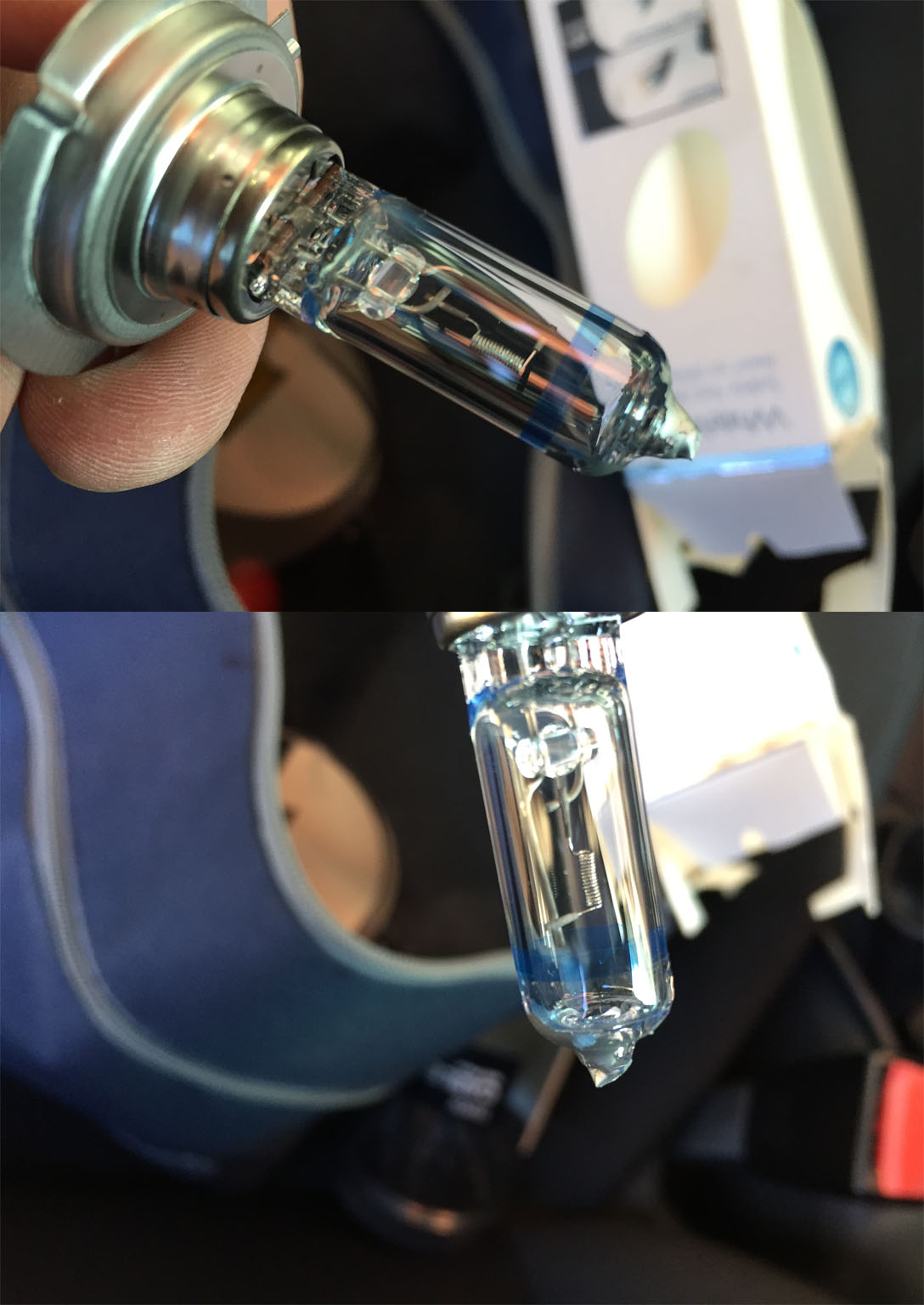

Na tých GE sa mi vyrobil takýto parádny tuning:
Takže neviem či to nemôže zle svietiť aj kvôli tomu...len nemal som žiadne iné žiarovky po ruke včera...ak tam nakoniec nebudem dávať LEDky, tak tam prehodím White Vision z pôvodných svetiel, s tými som bol celkom spokojný.
Na tom oslnení sa zhodneme, ja to beriem tak, že ak je auto nové, tak rátam že má dobre nastavené svetlá a svietia tak ako majú...čo v praxi ale znamená, že mňa, keď idem pred takýmto autom, kompletne zröntgenujú a ja môžem kludne zhasnúť, lebo to svieti ešte aj pred auto čo ide predomnou pomaly :D
Taký istý efekt mali napr. aj tie F2 žiarovky spomenuté vyššie, tam som si všimol, že aj s fóliami vzadu a stmievacím zrkadlom, som mal zo zrkadla celkom slušné svetlo...o bočných ani nehovorím...
Akurát jazdu oproti sebe sme včera neskúšali ma teraz napadlo :dih:
