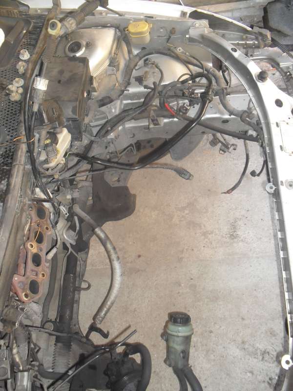

Re: Výměna pouzdra stabilizační tyčce - přední náprava
Nebo další možnost, je vyhodit motor a jít na to shora... prostoru bude spousta
PS: na fotce dole je pěkně vidět na tu objímku, ve které je ta guma.
