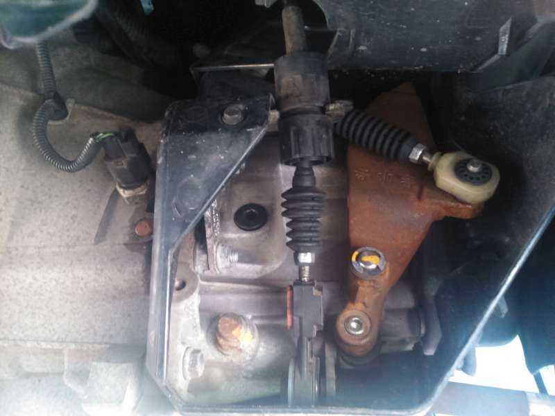

výměna oleje v převodovce
Zdravím, předpolkádám že je to zprávné místo, jiné šrouby jsem na převodovce neviděl, mohl by mi někdo zakroužkovat kontrolní šroub (podle mě ten černý) vypouštěcí šroub (nejspíše ten pod ním) a nějaké místo kudy nalít nový olej? jedná se o Ford Focus 2008 facelift 1.6 Ti-VCT 85 kw
Pokud je to na jiném místě prosil bych o fotku, obrázky co jsou v opravárenských manuálech jsou takové divné
