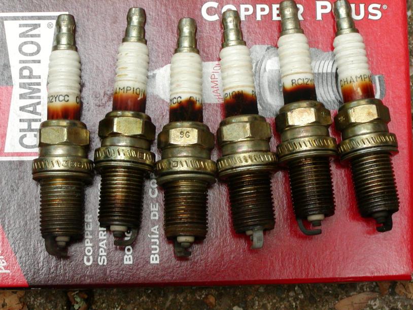

Ale ty to mas uplne ine (asi naozaj vplyv vody). Mne ide zafarbenie od tmavej po bledu smerom od matice.

Viazanie olej. pary na izolator sviecky - video:
https://www.youtube.com/watch?v=_EGpF-fj-5c

Re: Svíčky
Nejen olejová mlha, ale i voda jdou na izolátor svíčky. Obvzláště v těchto měsících, kdy se vše rosí.
Zahřátím motoru se vzduch kolem svíčky roztahuje a odchází kolem těsnění kabelů ven. Opačně když chladne, tak nasává vlhký vzduch plus olejové výpary z motorového prostoru. Vše se orosí kolem svíčky. Tam pak záleží na izolátoru (keramice) svíčky, jak dovede olejovou vlhkost odpařit, než ji v přechodu kovu a keramiky připeče. Nejhorší na tom je, že tato vrstva je vodivá.
