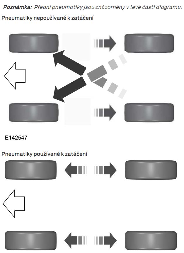

Jak rozumíte těmto diagramům z návodu FF mk3 FL? Chystám se přehodit na leťnáky a chci prohodit předek x zadek. Podle nákrysu bych řekl, že přední dozadu a zadní do kříže dopředu. Ale trochu mě mate to, proč jsou ty nákresy dva (kola používané x nepoužívané pro zatáčení).

- jenikHK
- Příspěvky: 3150
Re: Jak se vám sjíždí pneu na přední a zadní nápravě?
Chyba v překladu.
Mělo by byt pneumatiky se smerovym dezenem a bez vyznaceneho směru rotace.
- Stanley_vy
- Příspěvky: 5885
- Bydliště: Vyškov
Vidíš, to mě nenepadlo.
A ještě jsem našel ve svém popisu chybu (opraveno).
