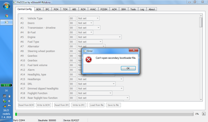

A máš ten adaptér upravený ?
http://www.ford-focus.cz/forum/viewtopi ... 97&t=34725

skusil som .. brani sa .... ale uz som objednal USB kabel aj s prepinacom .. dik za info ...

zezmen
- Příspěvky: 96
- Registrován: 10.03.2019 08:51
- Bydliště: Tábor
Re: FoCCCus - elmconfig pro Focus3
Také mám stený problém.
Používám kabel ForDiag.
Děje se to i při Bluetoth/WiFi OBD adaptéru.
Pokud vám to funguje, napište nám sem verzi Foccuse ve které vám to funguje.
Děkuji
Děkuji

- Anduril
- Příspěvky: 5096
- Bydliště: Ostrava
Nepoužívejte už focccus. Forscan to zvládne taky a stabilně.
