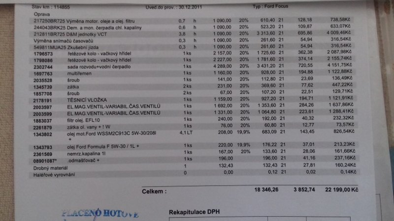

Shamrak
- Příspěvky: 3
- Registrován: 06.08.2016 01:23
Re: Ti-vct přesuvník časování
Nevies sem prilozit foto faktury co vsetko bolo vymene aj s Ford cislami?
- TomBaa
- Příspěvky: 225
- Registrován: 28.06.2010 18:08
- Bydliště: JmK
Přikládám foto faktury
v lepším rozlišení mohu popř.zaslat na mail.

Shamrak
- Příspěvky: 3
Dakujem za info,ale je to neuveriteľne mne chceli v N-Motor Nitra za 680eur vymeniť len rozvodovú sadu.
