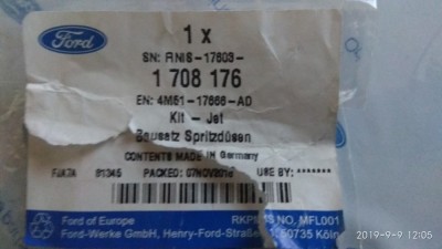

Re: Focus 1.4 2005 voda ve svíčkách
Nevím proč to tak je ale asi je tam rozdíl . Na doporučení mechanika ve Fordu jsem koupil "novější" verzi ostřikovačů a už mi nezatéká na svíčky ! Asi lepší gumové těsnění.
I po dnešních a včerejších bouřkách na Moravě ani kapka
Takže to protíká vlastně těma ostřikovačema teda? Ok, zkusím koupit nový a uvidím, já sem si říkal, proč ta kapota je jakože od vody, prvně sem podezíral, že tam šplíchá zespodu, ty ostřikovače mě nenapadly, díky
