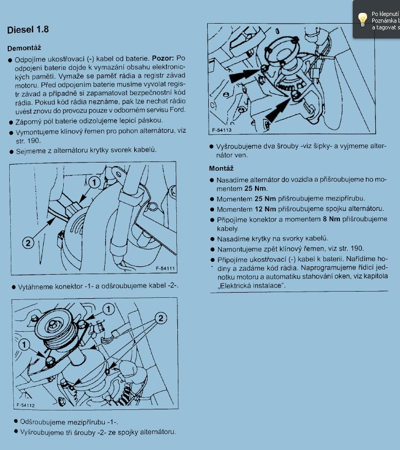

johnxx píše:Pri vypnuti motoru se to na altiku jakoby hvizdne jak to prudce zastavi, ted jde o to, jestli vymenit tu levnejsi cas a nebo drazsi s tou spojkou nebo co to je. Menil uz nekdo a me nekdo zkusenosti?
Ahoj . Tak já ti poradím když jinak nedáš .
kup si spojku samozřejmě řemen ! a udělej to hodil by se ti momentový klíč . Nebude lepší to dát do servisu ? 1200 + řemen + práce mechanika hodina 650 . To není rejpání prostě předpokládám že nemáš doma zvedák nebo rampu či montážní jámu .
