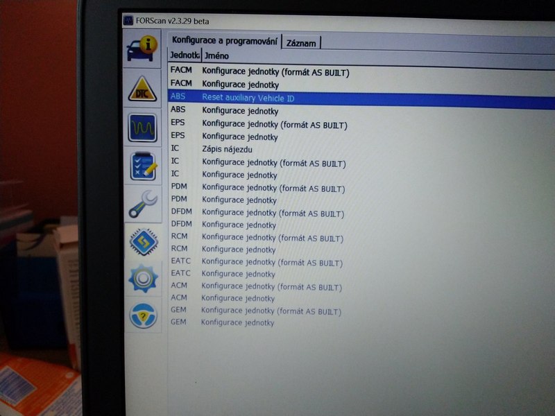

Potřebuju poradit.V diagnostice Forscan jsem klikl nechca na Reset auxiliary Vehicle ID a od té doby mi nefunguje abs,esp.Nevíte někdo jak to vrátit do puvodního stavu,aby to fungovalo jak dřív?
Děkuji

Asi budes muset udelat nejakou konfiguraci ci inicializaci.

kdybych já veděl jak. :(

Vyřešeno autorizovaný servis Ford znovu nakonfiguroval ABS.
