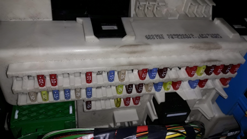

Ahoj mam problem se svetly u meho FF2, rok vyroby 2006.
Vecer mi z niceho nic zacaly svitit predni mlhovky. Vsiml jsem si toho az rano,takze baterka byla kompletne vybita. Dolil jsem destilku, hladina byla nizko, dobil na max a opet zpojil. Obe predni mlhovky se rozvitily hned po zapojeni baterky. Zadni ne, az pri zapnuti pres prepinac. Po nastartovani nefunguji ale potkavaci svetla a prave parkovaci svetlo. Zarovky v pohode, nezdaly se byt praskle. Pojistky se take na prvni pohled zdaji byt v poradku, tak nevim, kde hledat chybu. Prepinac svetel zda se take OK. Ani kunu pod kapotou jsem nenasel.
Nejsem si ale vubec jisty zapojenim pojistek pro svetla. Postupoval jsem podle tohoto schematu https://www.autogenius.info/ford-focus- ... x-diagram/# a nenasel v mem GEMu jedinou pojistku pro denni sviceni - viz prilozena (neprilis kvalitni) fotka. Pozice F45, 48 i 71 jsou prazdne...
Nevite, kde by mohl byt zakopany pes? Prepaleny kabel? Prepinac svetel? rele?
Moc dekuju za jakekoli rady, napady.

a predtim svetla fungoaval jak? pises o dennim sviceni a to tohle auto standardne nema

aha, ja mel za to, ze denni sviceni = potkavaci svetla. Mam v aute tento prepinac svetel: https://www.sbazar.cz/Harryss/detail/10 ... nac-svetel
Ta jedna parkovaci zarovka bude asi praskla, to je OK, vymenim za novou, ale proc mi sviti porad predni mlhovky a nejdou naopak zapnout potkavaci svetla je divne. Funguji jen dalkova. Vzadu vse OK - mlhovky se rozsviti az po sepnuti prepinace.
