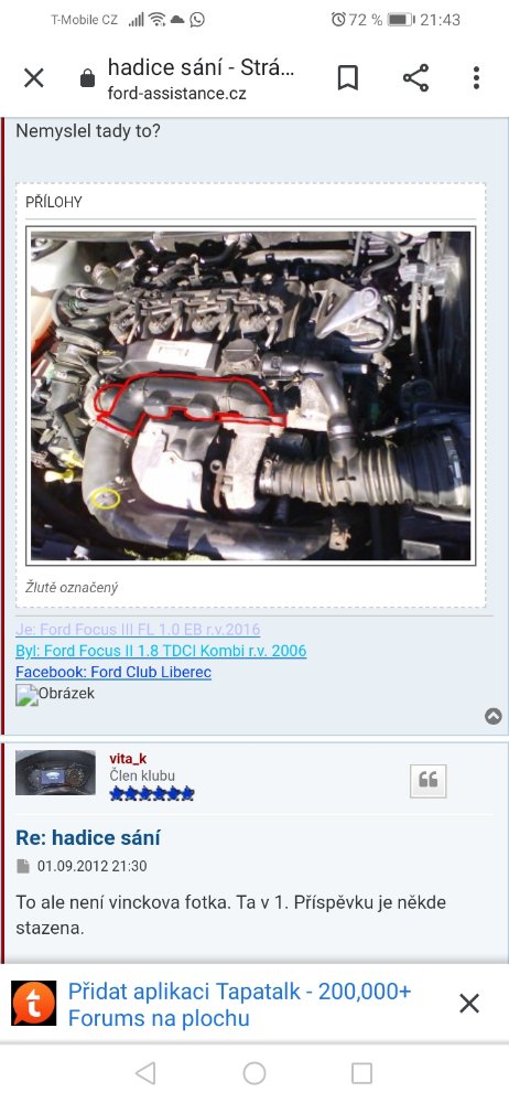

Ahoj všichni, mám ford focus 1.6 tdci. Mám takový problém. Motor vrací kouří do sání. Jak je na turbu plastová příruba, co má tlačit čistý staceny vzduch tak to mám celý okoureny a dokonce se mi i ten plast i rozpustil. Mýdlem jsem, že chyba bude určitě v turbu, dal jsem nové, novou prirubu a dělá to stále. Teď už mi auto dokonce nejde vůbec do otáček a motor hrozně vybruje. Napadá mi pouze egr. Nemáte někdo nějakou zkušenost?
