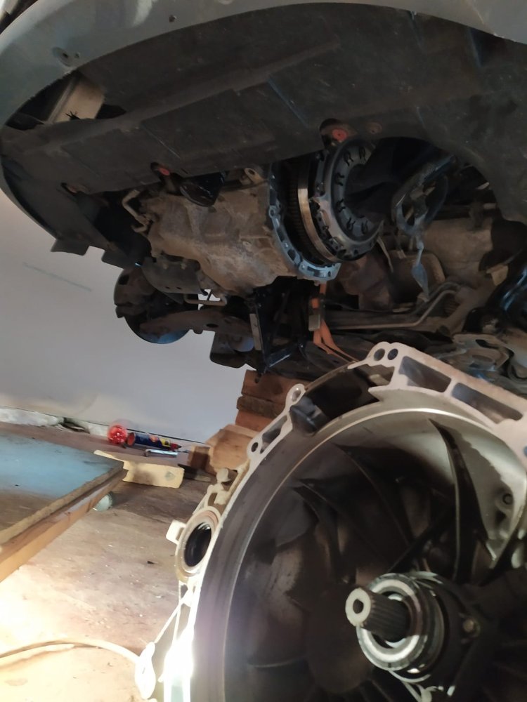

Zde chci pro všechny kdo nechtějí utrácet za mechanika a nebojí se do toho pustit, viz níže posílám dále svoje poznámky z demontáže prevodovky a následné přestavby z dvouhmoty na jednohmotu. Ušetřil jsem cca 20-25000,-.
Spojka postup demontáže, montáž pozpátku.

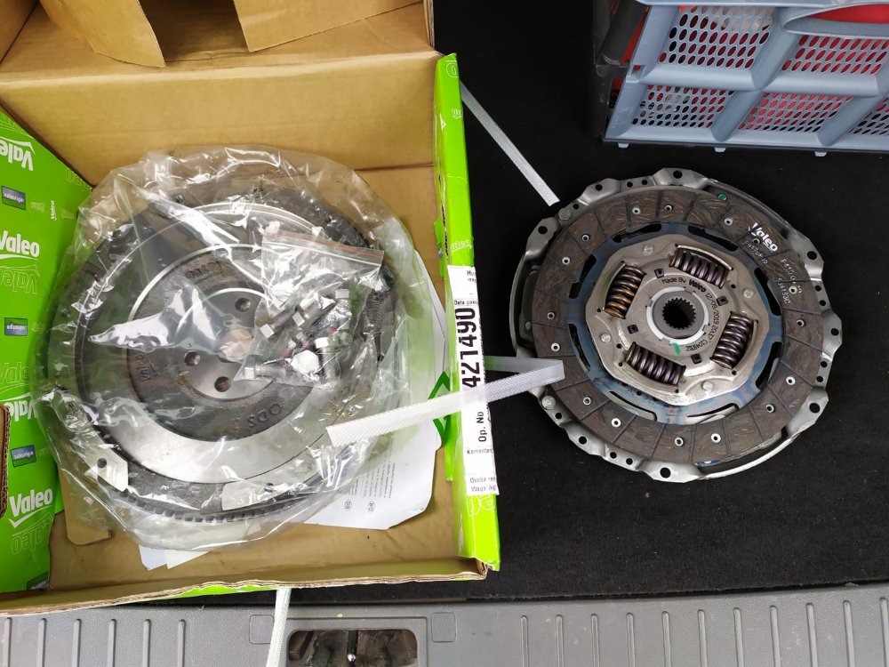

Jelikož jsem nechtěl utrácet za dvouhmotový setrvačník, tak jsem zvolil přestavbovou sadu od Valeo 835165 s jednohmotovým setrvačníkem.
Zde zjednodušený postup.
Kdyby někdo chtěl poradit, rád se podělím o zkušenosti. Zabralo mi to 3 dny, ale výsledek luxusní. Nikam jsem nespěchal.

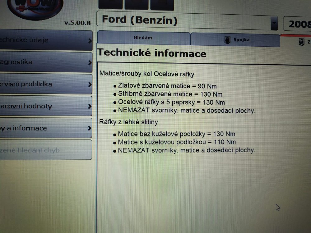

Kola dolů

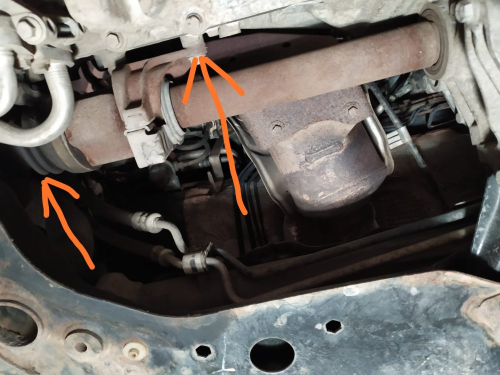

Čepy
Poloosy jsem vyndal jen z tripodů.

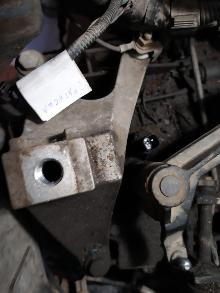

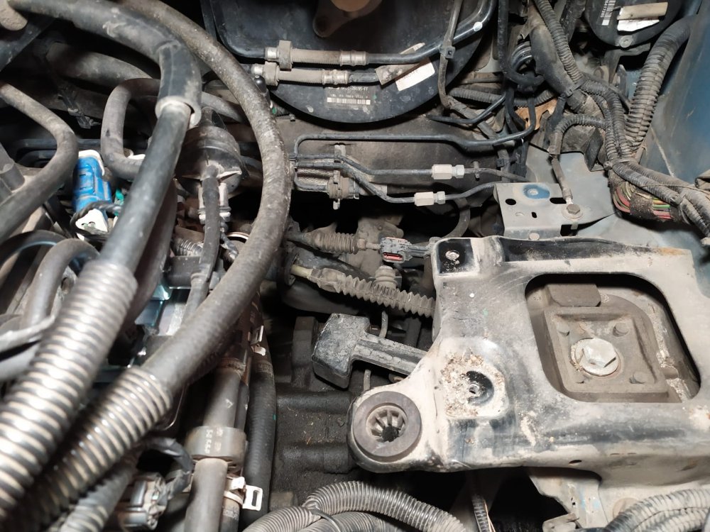

Drzak prevodovky spodni
Drzak prevodovky horni

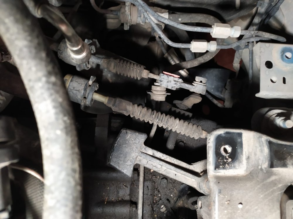

Konektor zpatecky.

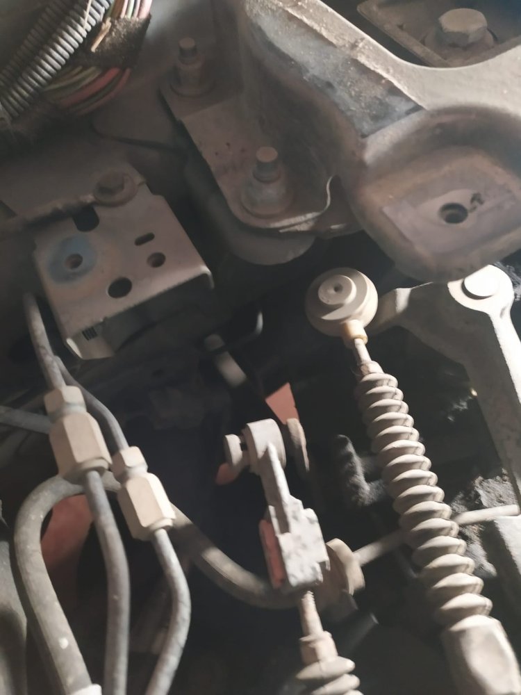

Odpojit drzak tahel 2 matky jsou na šroubech
Drzak prevodovky primo na prevodovce pozor kostru nejdriv na 1dnom sroubu

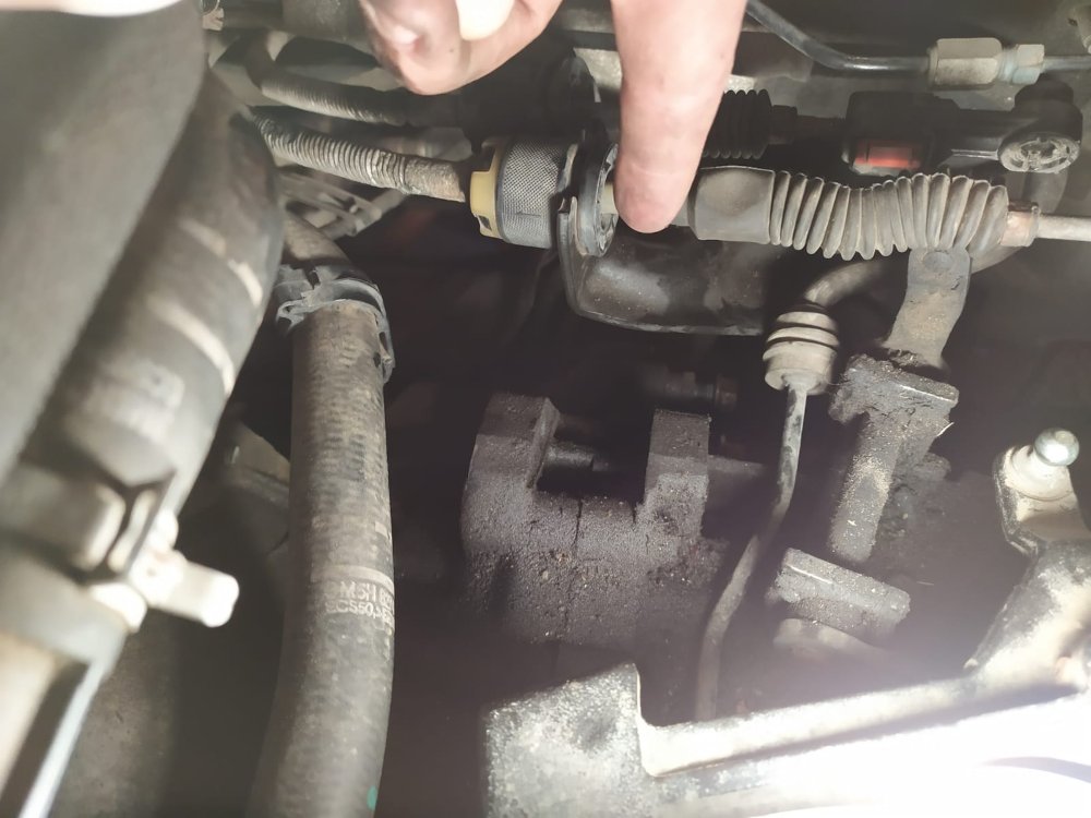

Sroub prevodovky nad hydr hadici vlevo kostra
Drzak dlouhe poloosy 2 matky a 3 srouby
Vypadla poloosa, nutno zasunout zpět-pozn. dlouhá poloosa nedrží na pojistném kroužku.
Vypustit před vyndáním poloosy převodový olej.
Sundana převodovka

Vymena lamely a pritl talíře

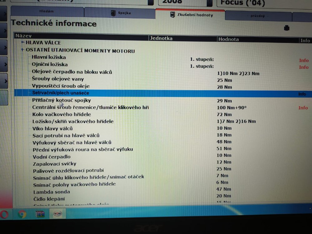

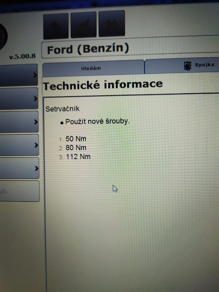

Vymena setrvacniku za jednohmotu
Tady pár foto
Výměna spojky, prestavba dvouhmota za jednohmotu focus mk2 2.0 lpg 2008

Abych řekl pravdu, kdybych nevěděl, že ten setrvák je vyměněnej, tak bych nepoznal absolutně rozdíl v chování auta. Se všemi co jsem to konzultoval, pro benzínový auto je dvouhmota trochu zbytečná. Na prestavbove sadě je lamela odpružená, takže z části kompenzuje dvouhmotu. Origo lamela byla pevná. Auto má už 270000km,takže se mi fakt nechtělo investovat takovou pálku za dvouhmotu.
