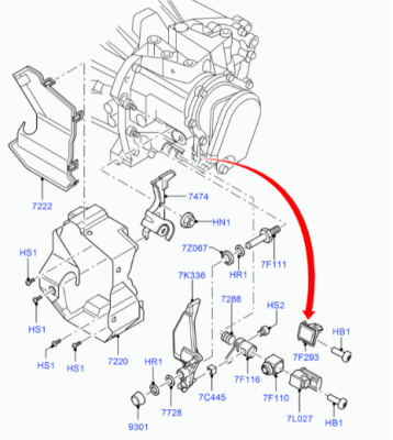

Re: Teče olej, je to z převodovky?
Abych zbytečně nezakládal nový téma, zeptám se tady. Dneska sem něco dělal pod autem a všiml sem si průsaku oleje z převodovky, konkrétně od táhla řazení jak zde již někteří psaly. Předpokládám, že kamoš vyučenej automechanik výměnu zvládne, ale nejsu schopnej to těsnění nikde najít nemáte někdo aspoň číslo toho dílu, abych se měl od čeho odrazit? Díky.
Mozno by to chcelo aspon typ prevodovky, lepsie VIN.
Na moju B5/IB5 v popise je to pozicia 7288 s orig. cislom 1321128. Nakupujem OEM za cca 9€.
Od kupi som ignoroval presak cez snimac spiatocky (olej som vymenil). Pred 2 tyzdnami pod autom mláka. Ten plastovy koniec konektoru zo snimaca jednoducho vyrazilo. Futro s pruzinkou a gulickou som nasiel v spodnom kryte a vytieklo cca 1 liter oleja. Naviac bol strhnuty zavit na snimaci
. Povodne isla spiatocka zle zaradit, vyskakovala. Po vymene je to omnoho lepsie. Olej pred cca 25.000km a aj teraz Castrol SYNTRANS Multivehicle 75W-90 (2L).
Paráda díky to sem potřeboval. Jo měl bych mít taky iB5.jojto píše:Mozno by to chcelo aspon typ prevodovky, lepsie VIN.
