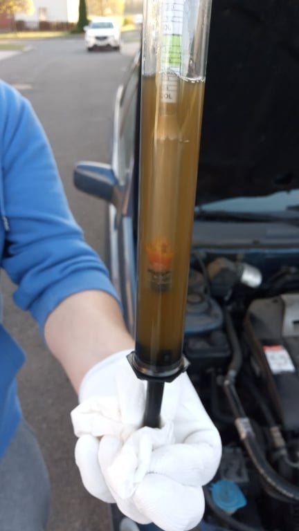

Ahojte, prosím Vás mám jedno staré Volvo na doježdení, sel som skontrolovať nemrznúcu zmes a toto som z tadial vytiahol :-)
Čo si pamatuju tak sa može dolievať kapalina rovnakej barvy ako už je v systéme, ale čo je toto za barvu? :-D
Resp. neviete čo može sposobiť takúto barvu?

Můj tip: kapalina nebyla měněna hodně dlouho a nebo vůbec - zbarvení od rzi.
Neuvazujes o proplachu a výměně?
Nicméně - vzhledem k situaci a slušné mísitelnosti kapalin sahnul po kapalině G13.
Jinak něco co mísitelnosti třeba viz
https://motofocus.cz/technika/7633,modra-nebo-ruzova
Nebo test viz
https://www.auto.cz/test-chladicich-kap ... nout-78004

Hmm asi budem tu výmenu zvažovať. Akurát sa ešte spýtam, keby som ten systém vypláchol tak tam možem potom naliať aj nejakú ružovú? Napr tu G12+ (ten sheron z testu napr.) alebo by mala byť dodržaná specifikace výrobcu? ... čo je aktuálne trochu problém pretože v návode uvádzajú iba že je to Volvo kapalina :-D. Žiadna konkrétna specifikace akurát čo som sa niekde dočetl že je myslím modrá .. aj keď podla priloženého článku ani ta barva nemusí byť automaticky zárukou jasnej specifikace.
V tom prvom článku bolo napsané: například Ford přestal doporučovat G48 teprve někdy koncem minulého století, GM a Opel v roce 2001, třeba Fiat plnil G11 ještě do roku 2005, a BMW či Volvo s ní dokonce nepřestaly ani v roce 2007.
Takže Volvo by malo byť teoreticky G11 - moje je ročník 1997.

To, co je na fotce moc jako G11 (zpravidla zelenomodra) ale nevypada. Ta jen lety provozu tmavla.
Nejvic mi to pripomina Fridex Stabil, ktery se daval v dobach S120 - ten byl ciry.
Ten Sheron bude dobra volba :wink:
