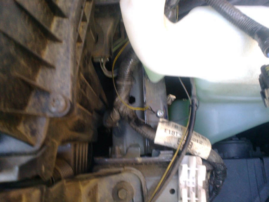

Ford na fiestu daval jen ostrikovace a jeste k tomu nevyhrivane ... a to i tehdy, kdyz bylo vyhrivane celni okno. Takze poridime rozprasovace na mondeo mk4 (aliexpress) a vyhrivane ostrikovace focus mk2 vcetne kabelaze z kapoty do motoroveho prostoru (vrakoviste).
Z ostrikovacu vyrizneme topna telesa a prendame je do rozprasovacu. Rozprasovace osadime do kapoty:

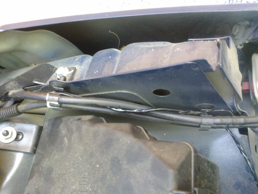

... s tim, ze kabel vyvedeme k levemu pantu nad motorovou pojistkovnici kolem hadicky s strikovaci kapalinou (pred ridice):

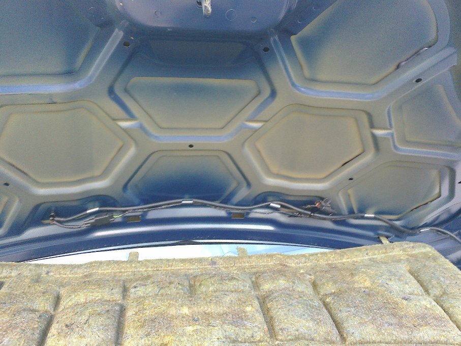

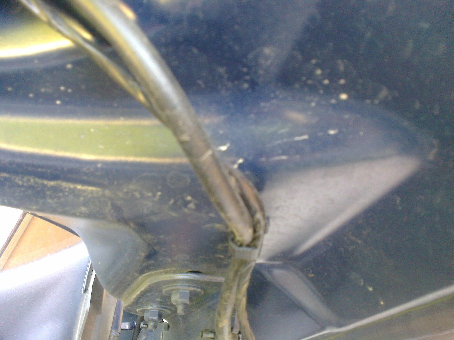

... kabel zamotame kolem hadicek tak, aby ho nemohla uskripnout uzavrena kapota:
... kostru uchytime do zavitu pobliz nadoby na ostrikovaci kapalinu:

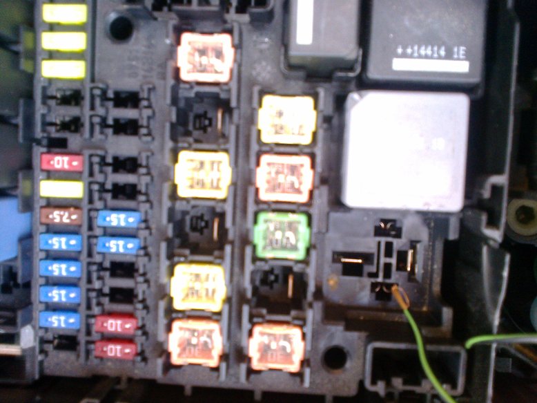

... napajeni vezmeme na pinu 1 rele ventilatoru (+12V pri poloze klice v poloze II):
(u motoru 1.6 EB lze pouzit napajeni z pojistky F21)

Re: Navod - fiesta mk7 facelift - vyhrivane trysky ostrikovacu
PLS, ten tapacír na kapote sa ako dáva dole? Nech niečo neulomím... Díky
Fiesta 1,5 TDCi Titanium Plus 4/2015
Predtým: Focus 1,6 TDCi Trend 10/2006
Predtým: Fiesta 1,4i 16V Ghia 4/2002
- Příspěvky: 25214
drzi ho plastove cvoky, ktery vidis jako dvoudilne, zmacknes je k sobe tak, aby jeden dil prikryl druhy a vytahnes je smerem k sobe
