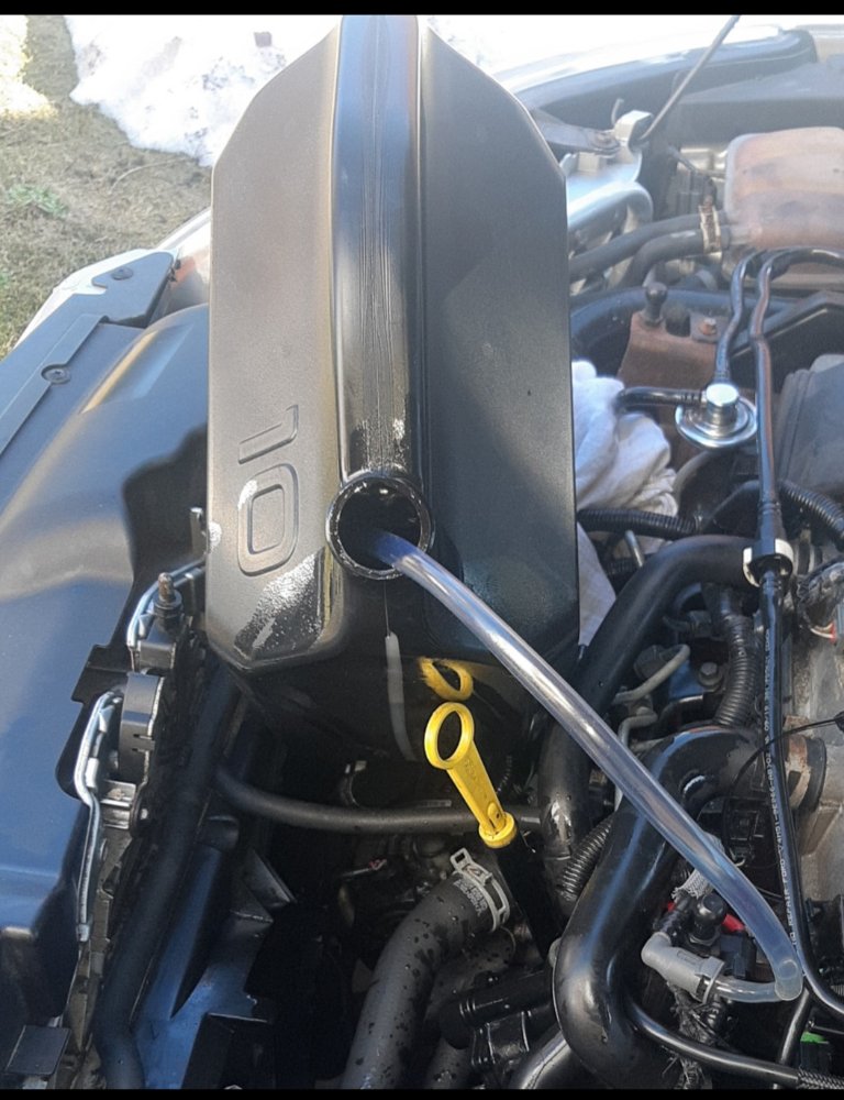

- Příspěvky: 25226
Re: motor toci ale nenaskoci
strc hadicku od cerpadla primo do kanystru s naftou a uvidis, jestli nastartujes

- Příspěvky: 25226
prerus spojeni "cerpadlo - palivovy filtr - nadrz" u cerpadla a hadicku dej primo do kanystru

- Příspěvky: 25226
ja prodluzoval hadicku odpojenou od palivoveho filtru

- Příspěvky: 25226
podle fotek to mas plne vzduchovych bublin
- Jason378
- Příspěvky: 72
- Registrován: 22.07.2019 22:06

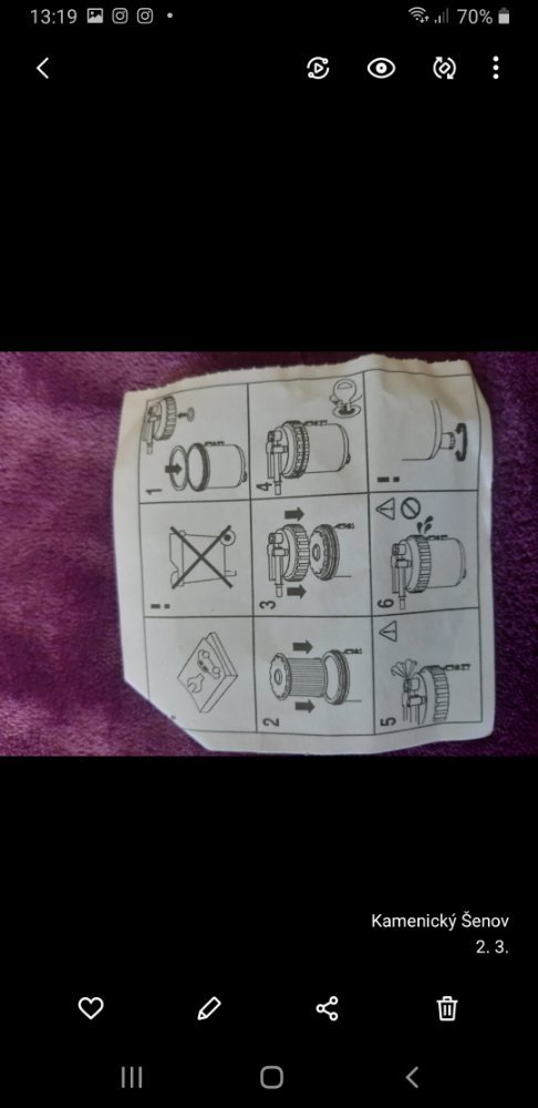

Ano mam, kdyz uz jsem myslel ze to mam odvzdusny, tak se zas objevily.
Jeste takova poznamka k palivovemu filtru, podle obrazku se ma nejdriv dat tesneni a pak na to samotny filtr. Pri vymene jsem zjistil ze tam to bylo obracene, filtr a na tom tesneni. Tak jsem to dal jak uvadi vyrobce nebo to mam taky otocit?
- oscaar
- Příspěvky: 884
- Bydliště: Zlín
I tou hadičkou napojenou do rychlo spojky to může přisávat vzduch. Já bych odlel naftu třeba do skleněné zavařovačky a tu hadičku ponořil do nafty v ní. Dokud bude v čerpadle vzduch, tak čerpadlo nedokáže natlakovat Rail.
- vita_k
- Příspěvky: 4023
- Bydliště: Brno a okoli
Já to dělal s urezanou Pet lahví. Prostě to musí být samospad ne aby si to salo ze dna kanystru
