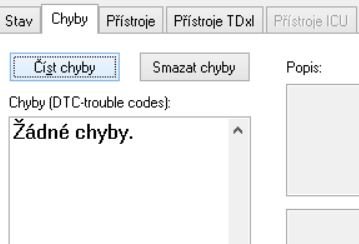

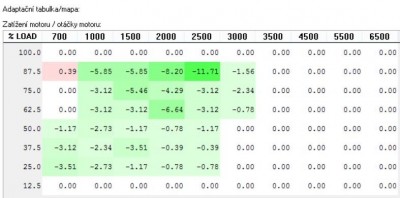

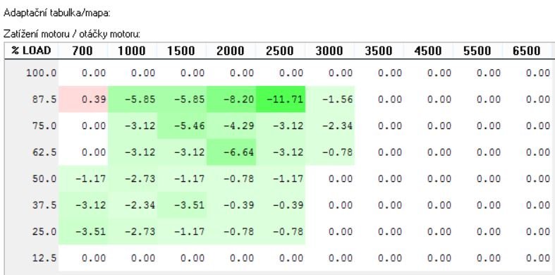

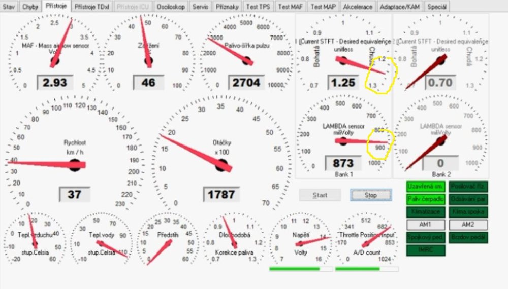

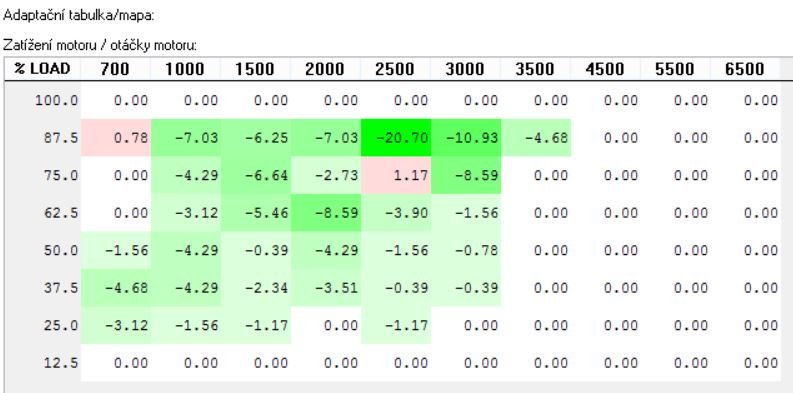

mám problem hlavne po zahrati motoru,kdy pri akceleraci prevazne do kopce se auto dusi viz. prilohu. Na obr. je videt taky proc, protoze je smes chuda!
Chyby to žádne nemá dle PC motoru.

Díky, normalne ano, ta teplota 112 °C je zpusobena tou chudou smesi, kdyz se na to jede delsi dobu, tak to takhle vyleze nahoru.

Zaměřil bych se na lambdu - ukazuje vysoký napětí = bohatá směs.. ŘJ furt ochuzuje ale lambda mu furt hlásí bohatou, tak ochuzuje ještě víc... Proměřit osciloskopem..

Moc nechapu, lambda hlasi bohatou smes tim padem PC zkracuje delku vstriku paliva, v realu se to chova jako chuda smes, ale proc ta lambda hlasi ze je bohata smes?
