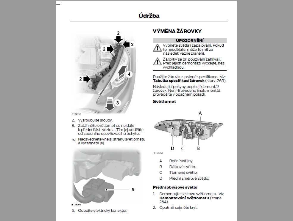

Ahoj, chtěl jsem si vyměnit žárovky v hlavním světle a postupoval jsem podle návodu. Ale nejde ven :?: :!: Měli se vyšroubovat 4 šroubky ale světlo drží 5 šroubků a ty jsem vyšrouboval. zatatáhl jsem ho ven co to šlo ale nahorů to nejde ... :roll: Má tady někdo zkušenost s timto modelem od roku 2015 ?

Navštívil jsem Ford servis a vše mi ukázali. Ten návod z manuálu totíž není úplný. Kromě těch 5 šroubků od světla se musí vyšroubovat i 3 co drží podběh k nárazníku+ 2 co drží kovovou sponu co přidržuje světlo zezadu z hora. Potom se ještě vyšroubují 3 z hora co spojují nárazník s horním kritem nad chladičem a ještě 3 ze spodní časti od spodního kritu pod chladičem. Pak se nárazník vycvakne ve třech místech od podběhu a tím se spřístupní spodní úchyt světla a tím se světlo uvolní od blatníku..
Ještě že nemám současné mondeo, tam prej musí demontovat celý nárazník :wallbash: Ford to prej navrhoval primárně pro LED světlomety a s žárovkama původně nepočítal :dih:

No, já neplatil nic. Protože mi pouze ukázali jak si jí mohu vyměnit sám, žárovky jsem měl v pořádku. Jen jsem se na ně obrátil s dotazem. Jak si mám vyměnit žárovku sám podle "návodu" , když to světlo podle něho nejde dostat ven :?: Naštěstí byly tak ochotní a šéf servisu společně s jedným servisákem se podívali na auto a potom mi to ukázali přímo na monitoru co májí od fordu, popis výměny žárovky u mého typu podle WIN :)

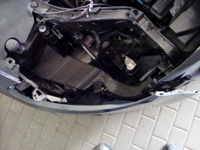

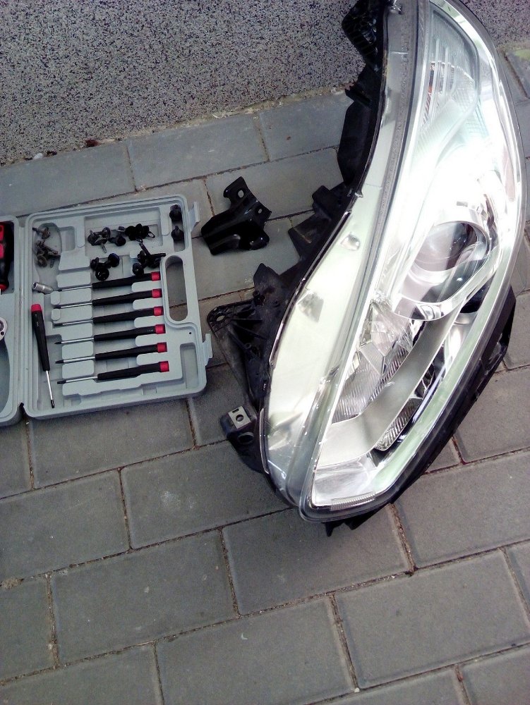

vyhrabal jsem v PC nějaké fotky z demontáže světla ..
