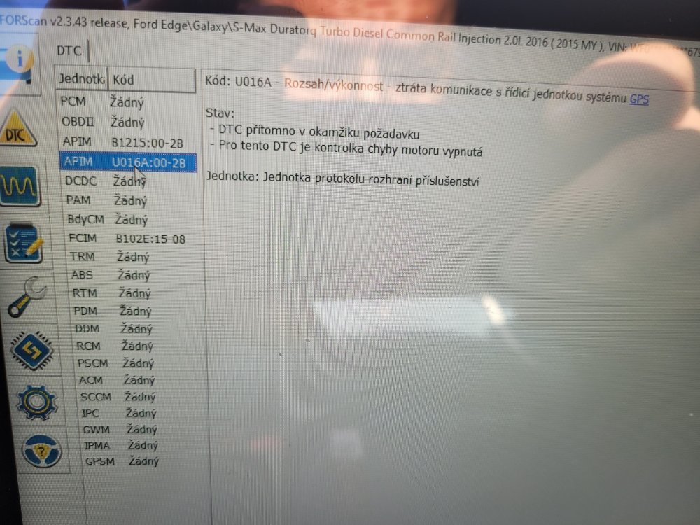

Hlásí poruchu navigace - neukazuje kompas, mezi budikana ano, takže předpokládám, že anténa gpsm tam "nekde" je.

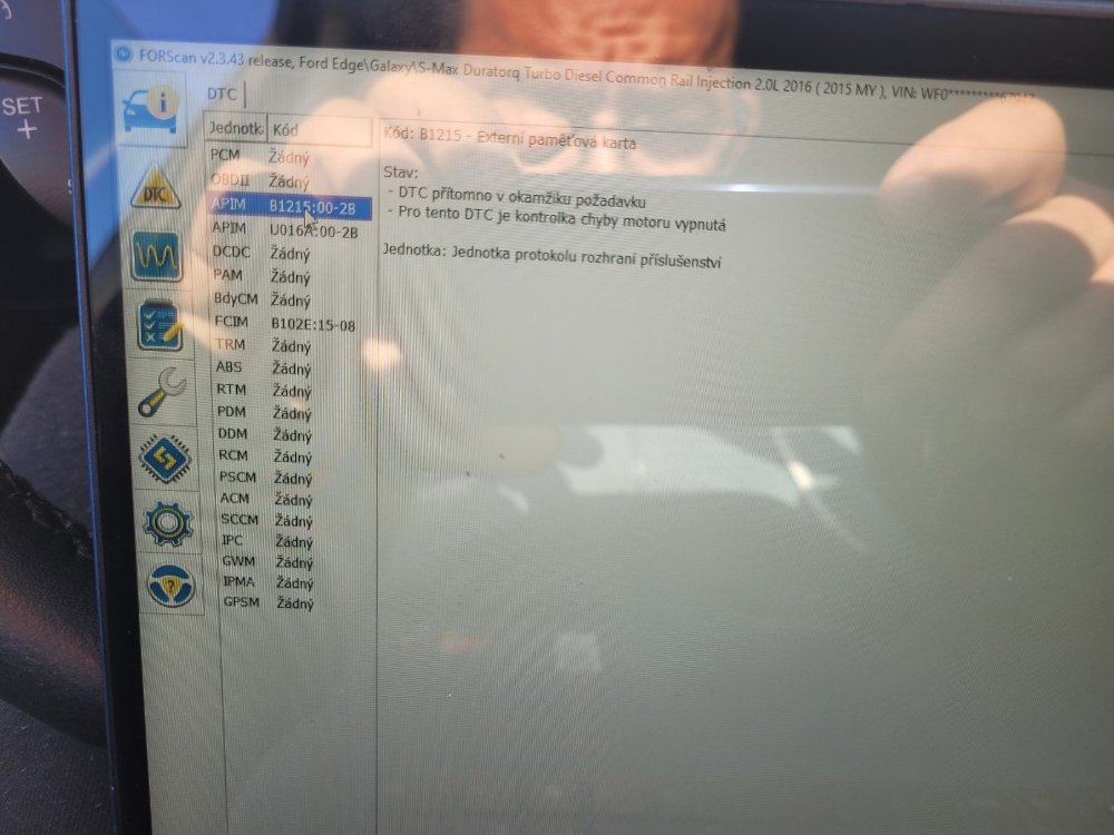

A Samozřejmě hláška vložte kartu. A tady je jádro problemu: nemůžu přijít na to, jak media hub zapojit do APIM. Žádné schéma na to nepasuje, dokonce jsem vyloučil schémata zapojení přímo ve Fordu, ale nemůžu s tím pohnout.

chyby volnatu mas parne kvuli spatne konfiguraci vnitrnich parametru APIMu (mas to nastavene pro auta typu FF3 a ne mondeo5) a chyba GPS muze byt kvuli tomu samemu nebo kvuli spatnemu zapojeni sbernice

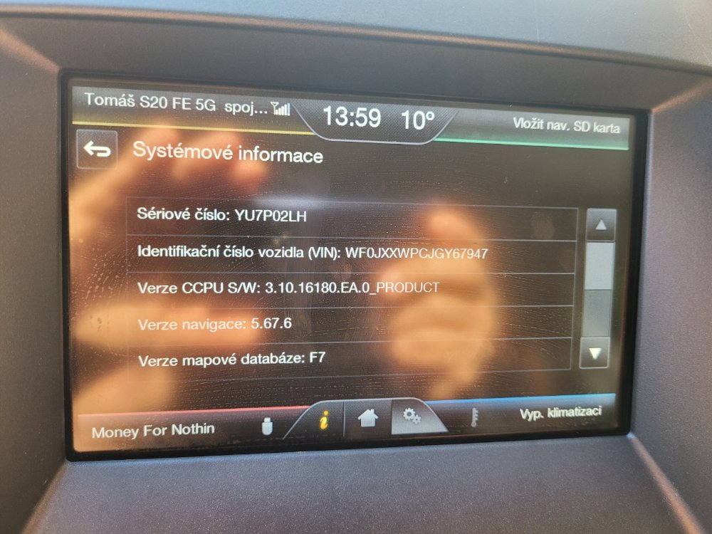

Schéma z tvého odkazu jsem použil, a v konektoru APIM jsou pozice 8 a 38 již obsazené, a když je nahradím piny 1 a 8 z hubu, Sync nenabehne vůbec - zůstane mrtvý....
Které parametry máš na mysli?

mam na mysli vnitrni parametry (as-built pro APIM)

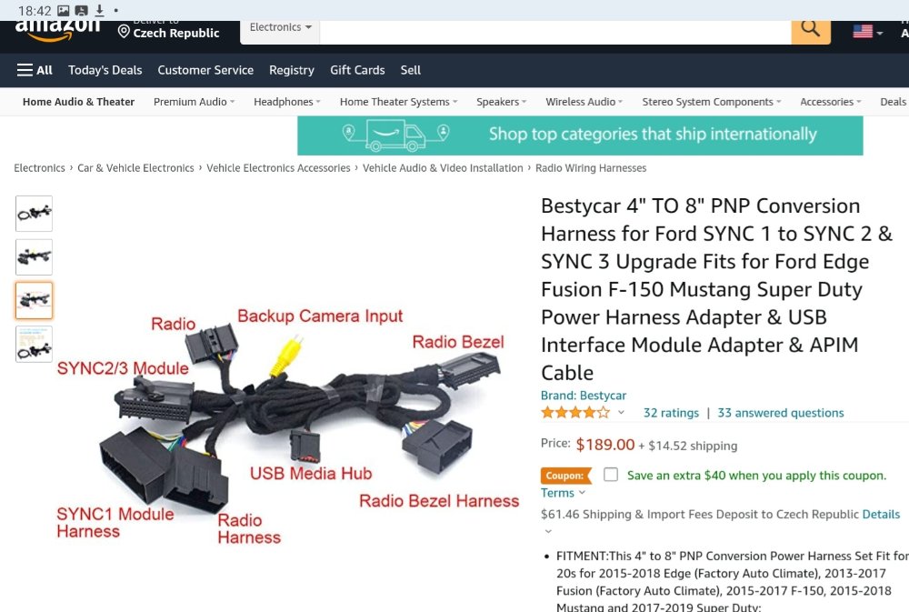

No, to kdych věděl, je to konektor z toho US kabelu, jeden konec je napojeny na původní konektor sync1 a na druhé straně to je už "hotove" celé zabalené v černé pásce.
Z parametrů v APIM nejsem vůbec chytrý, jedině co se mi podařilo nastavit je 8" obrazovka, ani couvání kameru ce mi nedaří aktivovat

To je ten kabel.....

prestavbovy kabel ma vyvod na hub - pokud hub nefunguje, zeptal bych se prodejce, kde je problem ... pokud mas ohm-metr muzes piny z konektoru pro hub promerit s piny do konektoru APIMu, abys zjistil, kde konci

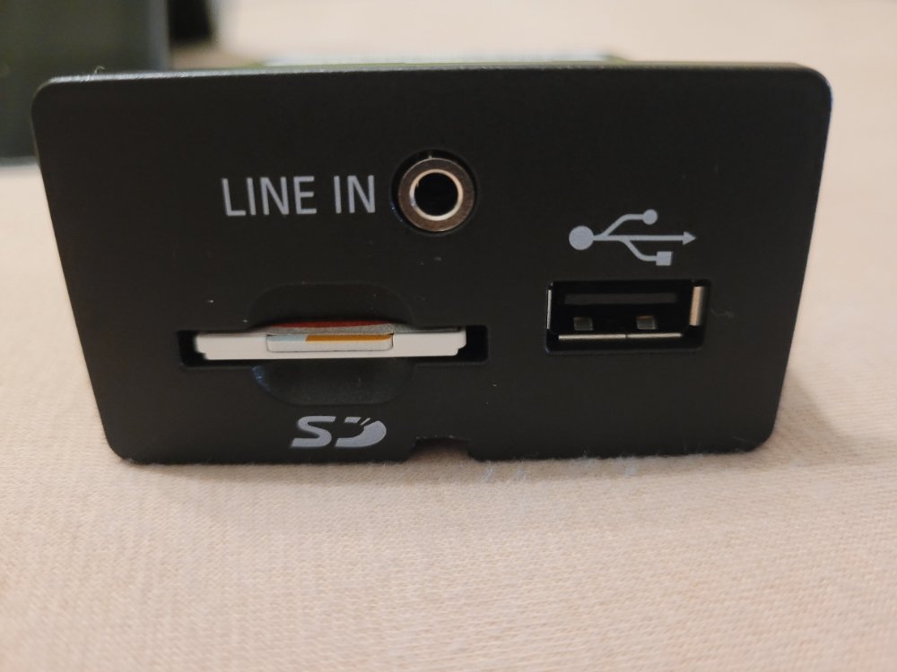

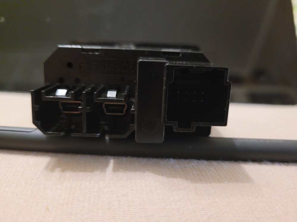

Kabel pro média hub ze svazku má jen 2 dráty, černý a červený....
S-Max 2, 2.0 Tdci 110kW, 2016
Ex. Mondeo 2.2 Tdci 129kW, 2010
- Příspěvky: 25059
Re: Přestavba Sync 1 na Sync 2
kostra a napajeni ... tzn. ze prestavbovy kabel je pro SYNC2/3 bez AUX vstupu
vezmi ty dva draty z maleho konektoru pro hub a zapoj je na spravne piny v hubu, cos koupil - mela by se Ti zprovoznit SDkarta
