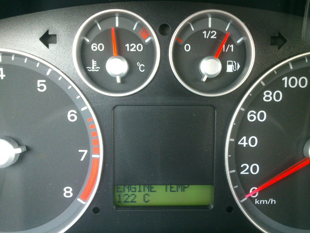

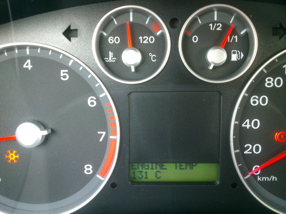

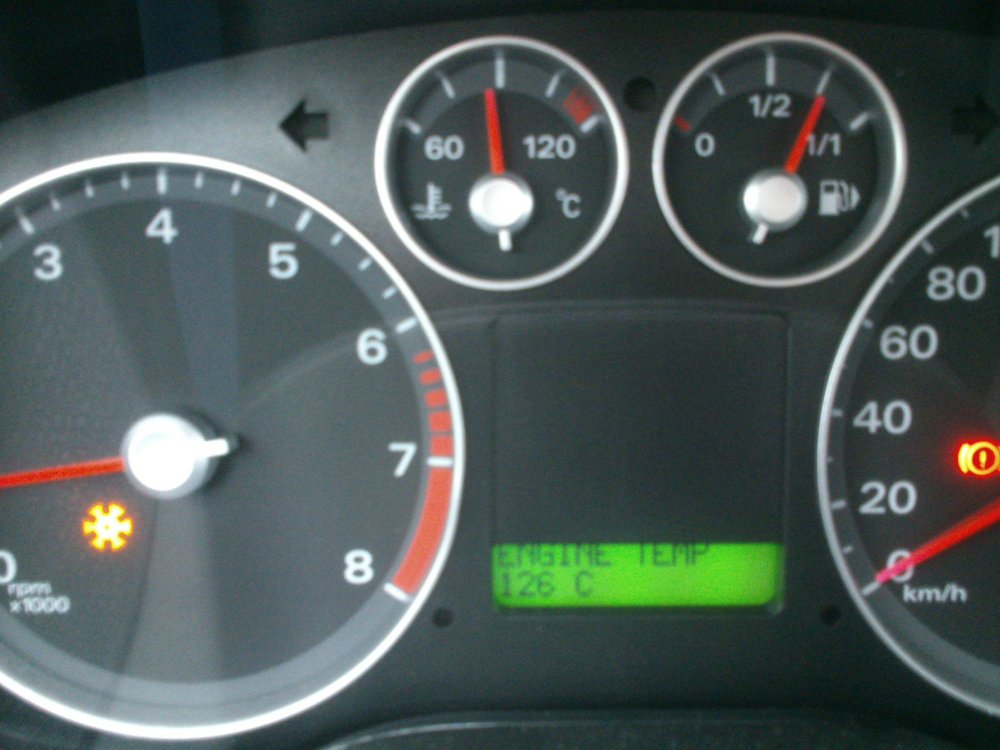

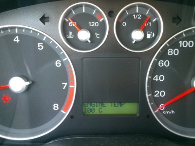

Vyvolal jsem si na budikách test mode a přepnul na Engine temp.
Ručička teploty chladicí kapaliny byla na cca 65 °C a zároveň ukazoval display Engine temp 100°C.
Později ukazovala ručička teploty chladicí kapaliny asi 90°C a na display svítila hodnota 120°C.
Po nějakém čase jízdy ručička chladicí kapaliny spadla znovu na 60°C.
Kdyby tu šli vložit fotky, mohli byste to vidět.
Nechápu co toto znamená, kde se stala chyba?

Tak abych to upřesnil - nejdou vložit fotky větší než 1 Mb.
Taky nevím jestli je to chyba či problém, ale zdá se mi to divné, proč chvíli jede motor na 90°C, potom se to ohřeje na 120 a po čase to spadne zase na 90.
Bylo to na dlouhé trase asi 280 km, venkovni teplota asi -1°C.
2012 Mazda 3 2.0DISI 111kW

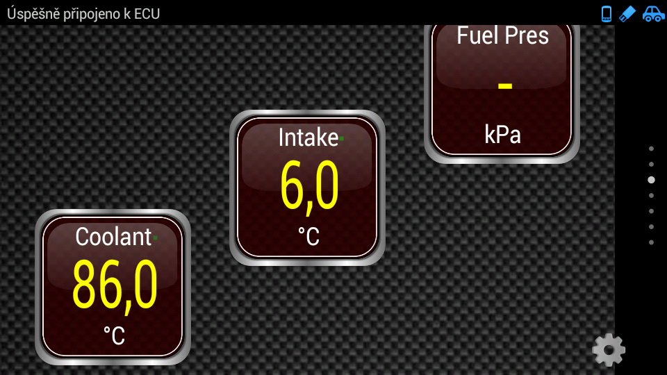

Je to jinak. Zapnul jsem si aplikaci na mobilu a připojil přes BT OBD diagnostiku.
V aplikaci ukazoval teplotu 0 a na budikach Engine temp 40. Když stoupala teplota motoru, tak vždycky byl rozdil mezi hodnotami v mobilu a v budikach 40.

Re: Kolísání chladící kapaliny
Umi zobrazit 0-255, 40 = 0st 0= -40st zrejme
