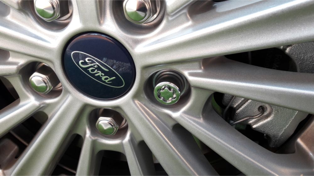

freduard
Příspěvky: 6
Registrován: 27.02.2016 11:28
Ztráta bezpečnostního orechu na kola
Příspěvek od freduard » 30.01.2022 19:22
Zdravim ve spolek. Nedavno jsem si koupil Ford Focus a bohuzel me nebyl predan s gola orechem od namontovanych bezpecnostnich matek na kolech. Nyni mam sjete predni desky a potrebuji je nutne co nejdriv vymenit, uz je to kov na kov. Muj dotaz zni, nemate nekdo ciste nahodou stejnou sadu?

vladka1
Příspěvky: 659
Registrován: 09.01.2013 21:02
Re: Bezpecnostni matky na kola
Příspěvek od vladka1 » 31.01.2022 15:44
Dá se tam navařit matka nebo trubka a povolit za ní. Vaří se uvnitř trubky, takže to ani neopálí barvu na disku (pro jistotu jsem tak dal papírovou ruličku jako clonu)... Pokud nemáš klíč, tak je bezp matk stejně už na nic.. Pitomci v servisu mi to povolovali rázovkou a samozřejmě klíč urvali, že prej "to nalomil někdo před náma" :Dancer:
jardab2
Příspěvky: 382
Registrován: 23.01.2020 22:47
Příspěvek od jardab2 » 31.01.2022 17:48
Jak jsem psal, navic se to tim teplotnim sokem i hezky uvolni a povolit to jde snadno. Kdyz uz mas nove, hledal bych jen nekoho se svareckou (asi staci i elektroda, vari se v dire a disk je dobre ochranit treba namazanim vazeliny v okoli proti strusce, necim polepit atp.

vladka1
Příspěvky: 659
Příspěvek od vladka1 » 01.02.2022 10:38
Naopak, baterku zásadně neodpojovat - funguje jako stabilizátor napětí. Pokud už něco odpojovat tak alternátor (kde můžeš odpálit diody), řídicí jednotky apod..
Spíš je třeba dát pozor kudy teče proud, invertory mají běžně zapalovací napětí kolem 90V a to umí odpálit všelicos., takže když vaříš vejfuk, tak kleště nedávat na motor nebo kastli, ale na vejfuk co nejblíž svařovanýmu místu a ještě směrem "od elektroniky". U tý matky je to jednoduchý, na tu trubku (nebo matku) kterou chceš přivařit na bezp. šroub, nejdřív mimo auto heftneš 150mm hřebík, na to cvakneš kleště a pak vaříš. Takhle proud nikudy přes auto neteče.
Jinak se pro vaření může použít přepěťová ochrana která se přidá k baterce. Ale u tý matky to je zbytečný, pokud kleště necvakne někam na blok motoru :mrgreen: , ale bude to ten okruh kleště na hřebíku - trubka/matka - elektroda...
