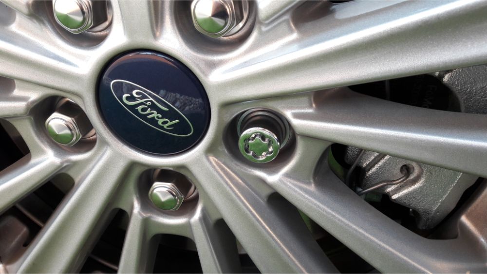

Re: Bezpecnostni matky na kola
Ahoj. Rád bych poprosil o radu. Sháním bezpečnostní šrouby na nového Focuse a nevím si rady co objednat. Budu ho mít s 16 palcovými liťáky. Mám vybrané McGardy, ale nevím jakou délku objednat ani jestli mám vzít s podložkou nebo bez. Poradíte mi prosím?
Tady je odkaz na stránku s variantami:
https://tuning.autodoplnky.cz/mcgard/po ... o/smid-99/
Originál nechci už jen kvůli kostrukci. Podobné jsem měl na Pugu 407 a během pár návštěv servisu nevydržely kolíčky a bylo po ořechu
Díky za každou pomoc
Ford Focus Kombi 1.0 EcoBoost 92kW
dekker
- Příspěvky: 49
- Registrován: 24.02.2016 14:01
ty vypadaj jak originály co sem koupil
. Co se týče té výdrže tak je otázka zda v tom servisu nebyly troubové a neutahovali je rázovým utahovákem. U všech bezpečnostních matek co sem zatím měl se psalo "v žádném případě nepoužívat rázový utahovák"
Ford Focus Combi 1.6 durateck 74kW benzín
Tak jsem nakonec vybral tyto, kdyby náhodou někdo taky sháněl a nevěděl si rady
https://tuning.autodoplnky.cz/mcgard/po ... -s40413492

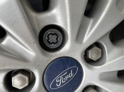

Ztráta bezpečnostního orechu na kola
Zdravim ve spolek. Nedavno jsem si koupil Ford Focus a bohuzel me nebyl predan s gola orechem od namontovanych bezpecnostnich matek na kolech. Nyni mam sjete predni desky a potrebuji je nutne co nejdriv vymenit, uz je to kov na kov. Muj dotaz zni, nemate nekdo ciste nahodou stejnou sadu?
- Příspěvky: 13618
Re: Ztráta bezpečnostního orechu na kola
Díval ses dobře po autě? Bývá to různě schováno v kufru pod koberečkem, při rezervě v různých kapsách... Předchozí majitel kontaktován?
freduard
- Příspěvky: 6
- Registrován: 27.02.2016 11:28
Prolezl jsem to ja i mechanik. V rezerve mam jen lepici sadu, nikde nic. Auto je z AAA a pry to nemaji. No chybeji me tam i koberecky tak si myslim ze to nekdo v AAA zapomnel pri uklidu vratit zpet

jardab2
- Příspěvky: 382
To jsem kdysi resil primerenou matkou a svareckou.... kdyby bylo nejhur. Nepouzival jsem to nikdy, pokud nejsou kola opravdu extra, tak to snad nikdo neukradne - parkuju teda vetsinou na zahrade a kolem behaji psi
Je to ta sada prvni na obrazku. Takhle jsem ji uz objednal minuly tyden. Jenomze me prisla jina varianta, pac obrszek je pouze ilustracni, takze mam jiz dalsi sadu.
No me by stacil kod nekoho kdo ma urcite stejnou verzi, pry jich ford udelal cca 100 variant.
Kdyby mel nekdo stejny vzor, tsk podle cisla uz mohu objednat novej “paklic”
Dá se tam navařit matka nebo trubka a povolit za ní. Vaří se uvnitř trubky, takže to ani neopálí barvu na disku (pro jistotu jsem tak dal papírovou ruličku jako clonu)... Pokud nemáš klíč, tak je bezp matk stejně už na nic.. Pitomci v servisu mi to povolovali rázovkou a samozřejmě klíč urvali, že prej "to nalomil někdo před náma"
jardab2
- Příspěvky: 382
Jak jsem psal, navic se to tim teplotnim sokem i hezky uvolni a povolit to jde snadno. Kdyz uz mas nove, hledal bych jen nekoho se svareckou (asi staci i elektroda, vari se v dire a disk je dobre ochranit treba namazanim vazeliny v okoli proti strusce, necim polepit atp.
freduard
- Příspěvky: 6
Diky za rady, v pondeli jde do servisu, s pomoci svarecky… diky
