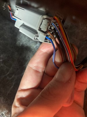

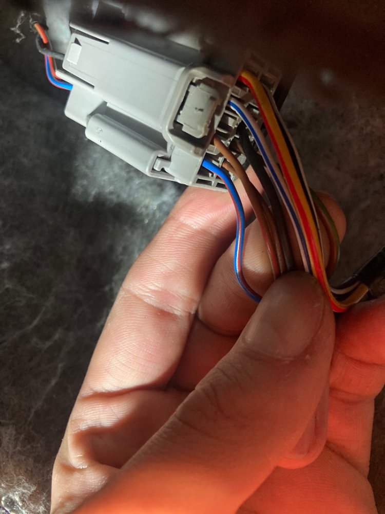

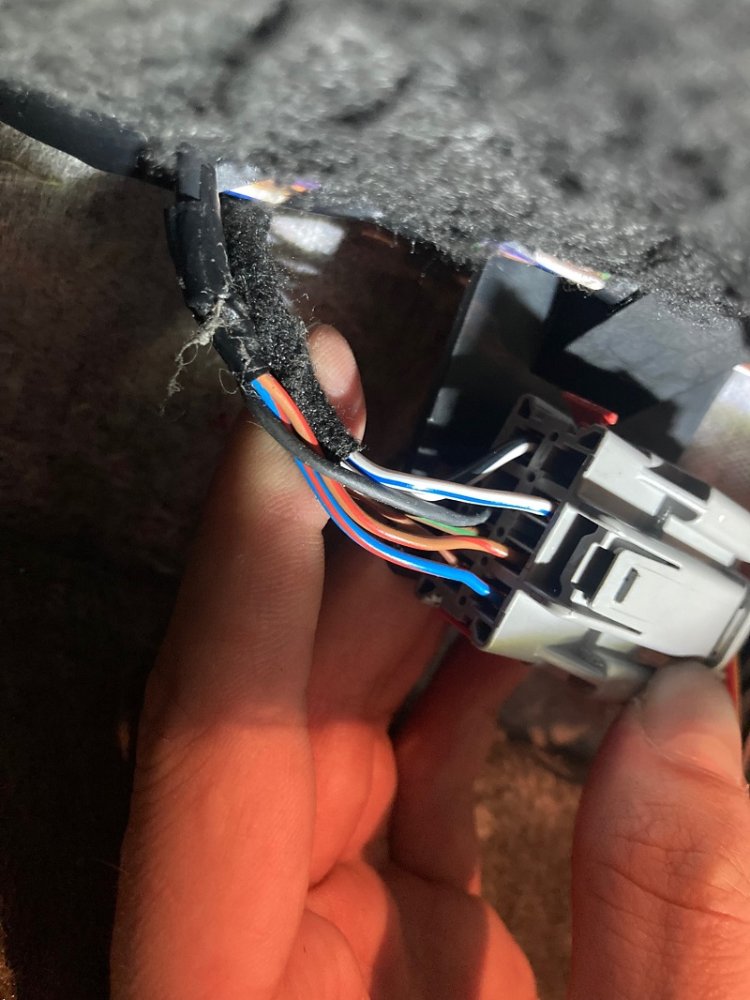

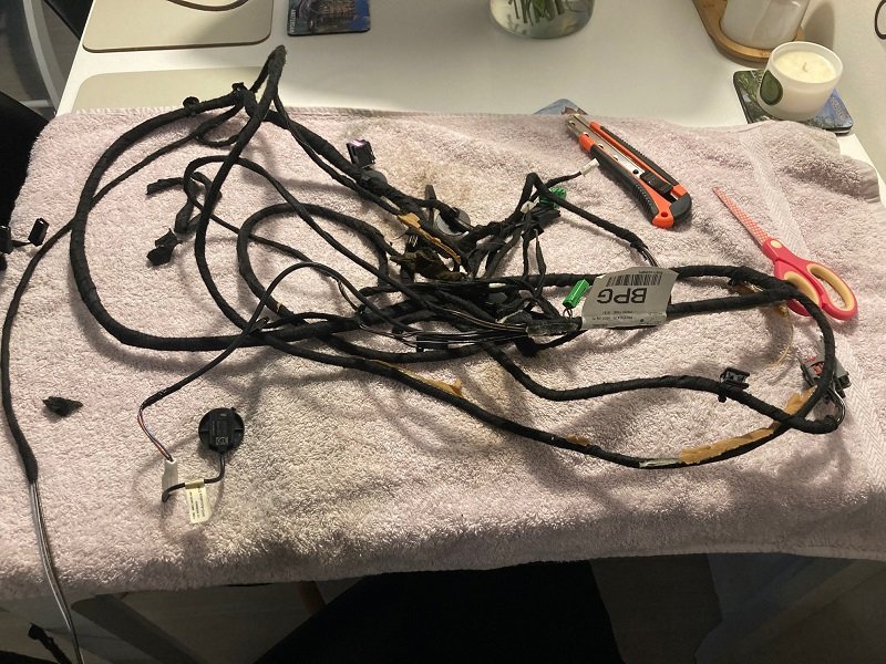

Byl jsem v pondělí na autovrakovišti a vytahal jsem si komplet kabeláž pro mikrofon, který opravdu končí v uvedeném konektoru C22.

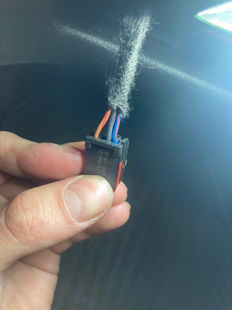

Pro ty, kteří by si HF chtěli taky dodělat - nelekejte se, kabeláž pro mikrofon je ve svazku od prostoru za kastlíkem, přes A sloupek spolujezdce a všechny stropní lampičky až po kufr, takže se toho musí vymotat poměrně dost - konektor C22 (šedá kostka desetipinová) nelze protáhnout mezi palubkou a A sloupkem bez poškození palubky v kraji nebo poškození konektoru - zde doporučuji vypinovat, ale na autovrakovišti je to asi jedno, zda dojde k nějakému drobnému poškození...
Navíc mě překvapuje, že v ochranné bužírce spolu s kabely pro MIC (pin 1 a 2) vede z pinu 8 černý kabel, který ale nikde nekončí. To je něco na ochranu před rušením?
Další poznatek je, že BT jednotka nedrží na žádném držáku, ale je pouze delším šroubem přišroubována zespod palubky na připravený závitový výčnělek.
Chtěl bych se zeptat, zda páčka na phone + voice u volantu stačí jen zapojit do stávajícího konektoru nebo se musí i odtud dotahovat někam nějaká kabeláž? Pro funkci HF není důležitá, ale kdybych jí měl jen vyměnit za obyč s blinkrem, šel bych do toho.
:beer:
Vypletený kabel pro MIC
Kostka C22
Kostka C22
Celý svazek
Celý svazek

pin 8 - stineni

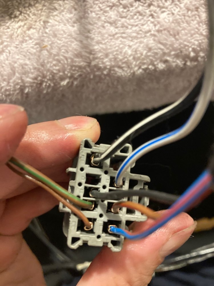

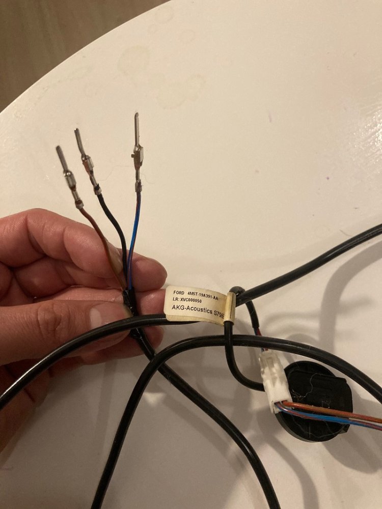

Natáhl jsem kabeláž od kostky C22 po mikrofon a furt mi nereaguje mikrofon, nejde mě slyšet :( Nemá to nějakou vazbu na AUX, kde jsou stejné barvy kabelů? Nemusí se něco nějak přepojit? Hlava mi to nebere, proč to nejde, když je to zapojené tak, jak je to originálně z auta, ze kterého jsem to vyndal. Děkuji za radu.

a kdyz pujdes po dratech z C22 k BTmodulu, neni tam cestou jeste konfiguracni konektor? tj. konektor, ze ktereho koukaji jin smycky a nikam doopravdy nevede?

To jsem si nevšiml :/ už to mám zase poskládané. Pokud vedou kabely z pinu 3 a 4 od BT a v C22 na pinu 1 a 2 jsou kabely, tak by to mělo být snad propojené. Aux jde pravděpodobně napřímo z rádia, protože BT jednotku jsem dodělával. To s tím nemá nic společného?
EDIT:
Zkusím projít trasu jak píšeš od C22 - nezdá se mi, že je kabel z BT 3 a 4 pinu modrý a hnědý a do C22 by šel hnědo červený a modro-červený, tam asi ještě něco po cestě bude... uvidím :?
