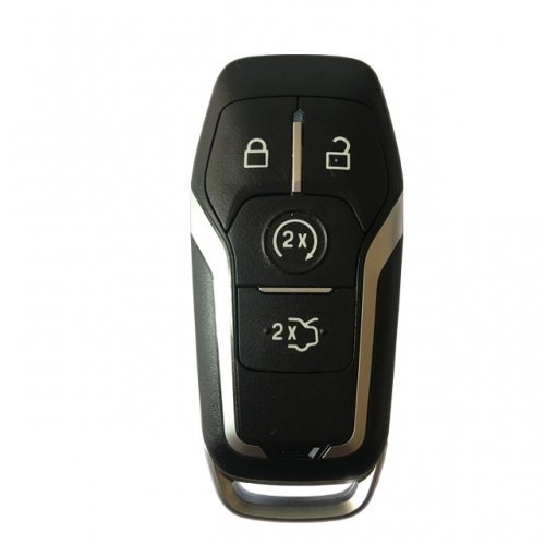

Už jsem mu psal dotaz, tak uvidím co odepíše. Mě se moc nelíbí ty klíčky. Přijde mi to jako od Passáta b6. Takhle by to vyšlo na pár kaček a měl bych klíček, jaký bych rád. Jediný z čeho bych měl strach, tak aby měl dobrý dosah...
To co máš ty, na jakou vzdálenost jsi schopný nastartovat?

Nevěděl by někdo zjistit, jaká(é) baterie patří do tohoto ovladače? Měl by přijít bez a nikde nemohu najít.
Jestli Cr2025 jako u 3 tlačítka?

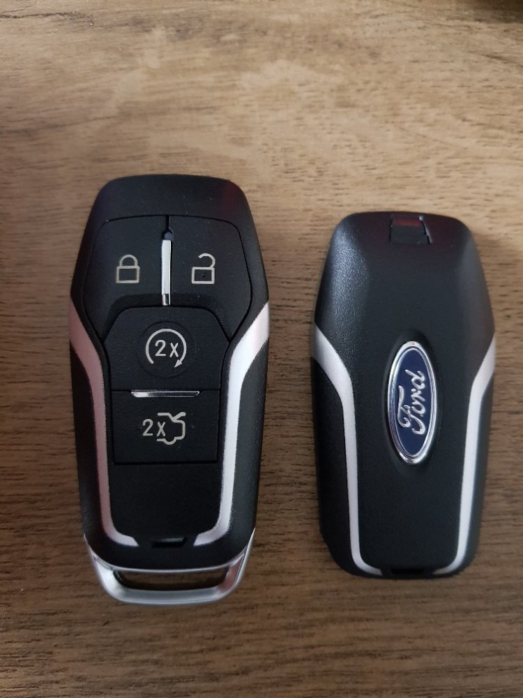

Re: Dálkové startování
Dnes klíček od Číňánka dorazil. Myslím si, že kvalita ok. V ČR za dva týdny. Pokud by někdo chtěl odkaz, pošlete SZ. Nechci tu dělat reklamu. Ale dálkové startování za 860kč?
Já osobně objednal klíček jeden na zkoušku a uvidím, jestli řešit druhý. Zbylé dva fungují po zasunutí do přihrádky v kastlíku. To mi jako nouzové řešení asi bude stačit. Zpět je zprovozním během minuty přepsáním hodnoty v RTM.
Jediné co mi dělalo problém při kódování, byla chybějící položka v BCMII. Takže jsem musel přepisovat v AS BUILT.
Foto klíčku ( v plném rozlišení mohu zaslat mejlem):
