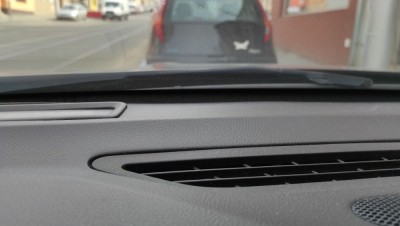

Příspěvek od horis » 22.01.2022 19:53
Mám cca 1.5 měsíce opraveno "samo domo", při výměně skla u obchoďáku :D. Jak to vypadalo před je v prvním příspěvku. Takže zlepšení tam je :) I když stopro to není. Pod tou palubovkou je i plech, který držel i ten mírně zvlněný tvar. Ale už tam není aspoň 1cm mezera
Obrázek Obrázek

Re: mk5 - propadlá palubní deska
Příspěvek od Martin89 » 22.01.2022 20:01
Že jsem to tu četl. Už to tam vidím taky :wink:
Zatím nejsem pod pěnou. Tak mi to nějak nevadí. Ale jak mám ten promítač vzdálenosti (upozornění) na sklo, tak u něj to začíná to prohnutí a vedle toho rámečku prosvítá oranžová pěna.
Nicméně počkám, až rupne okno. Zatím nic hrozného.
Napadá mě, nebyla by možnost se tam dostat dírou pro středový reproduktor v palubce?

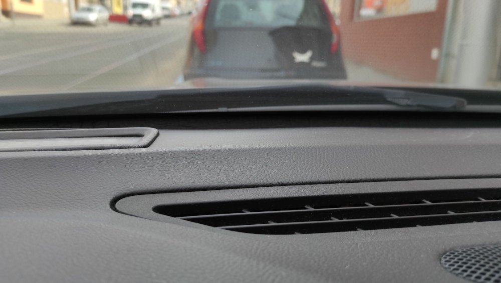

Příspěvek od pecuch » 10.03.2022 19:39
Dneska jsem si toho všiml taky, na svém Mondeu. Určitě jsem to tam dřív neměl, auto mám 2 roky. Napadlo mě, že na podzim jsem nechával v Carentu měnit čelní sklo. Je možný, že se to zhoršilo od té doby. Mohli tomu při výměně pomoct? Díky Radek

Příspěvek od pecuch » 16.03.2022 17:04
Nemyslel jsem úmyslně, spíš jen že od té doby se to zhoršuje, tak jestli to nemůže být tou výměnou. Mám to teď takto, zatím se to nezhoršuje. R.
