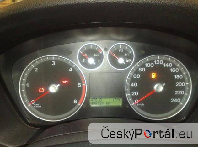

ahoj, jde nakym zpusobem u vozu FF2, treba prepnout na prumernou spotrebu atd? umim jen reset a kilometry co najedu vynulovat. dekuji

Zalezi na výbavě. Mas displey na celou sirku vnitrniho ramecku? A na levy pacce přepínač?

Před FL po FL, typ budíků?

takovy displej mam, packu na na levo u volantu mam take, napr. kdyz mi skocila rezerva nafty tak se mi ukazalo ze mam dojezd 80 km, neco jsme zmack na pačce a zmizelo to a mel jsem tam jen kilometry a teplotu venku, zpet jsem to neumel dát, zda to jde.

tak aktualni spotrebu lze aktivovat diagnostikou... toto jsou budiky uz s PP

Jsou to budíky s PP před FL malý LCD, aktuální spotřeba se aktivovat dá. Jinak po FL mají více možností

Dotaz nezněl na aktuální spotřebu, ale na průměrnou. Mně příjde, že kubahosi neví, jak se vůbec v menu palubáku pohybovat, když zvládne akorát reset nájezdu. To se dělá tlačítkem SET/RESET na konci páčky. Pohyb v menu se dělá přepínačem MENU zepředu (nebo zezadu) páčky. V menu jsou pak položky aktuální spotřeby (pokud je aktivovaná), průměrné spotřeby, teploty, dojezdu na nádrž, průměrné rychlosti a pak SETUP (nejde zpřístupnit za jízdy)

Ahojte,vcera sem poridil fofo2 r2007 1,8 benzin a palubak taky neukazuje nic krom najetych km,celkove km a teplotu.Cestina v tem neni tak temu prd rozumim.Jak to rozchodim? Dekuji

do menu se dostanu ale neukazuje zadne hodnoty ohledne spotreby je tam jenom __:__ a na aktualni spotrebu to pise 99,9l

Vcera auto napichle a nic se nezjistilo.v patek zkusi přehodit budiky.Nevite nekdo proc palubak neukazuje zadne hodnoty?
