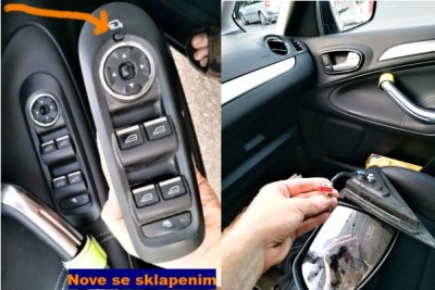

Názdárek, nemohu nalézt moc informací a čeká mě výměna zrcátka za elektricky sklopné a příslušný modul. Rád požádám o info, na oc si dát pozor a jak lépe. Pak přidám fota z výměny. Při tom potřebuji vyměnit přísvit za LED (mám ten se šroubkem, tedy opatrně vypáčit a neurvat sklo), a zkusím LED do blinkru s oranž sklíčkem ze staré kontrolky. S tím i plasotvý barevný panel.
Snad mám vše správně a tedy oravdu jen výměna a povolení v GEM. Nějak mě unavuje obýhat auto a pořád sklápět a dávat z5. Levé si chci nechat obyč, to ničemu nevadí.
Má někdo přehled, jaké parametry zadat do GEM aby fungovalo to sklápění při zamčení. Jsem pracovně mimo a tedy nemohu projít ELMconfig.
Původní situace se elektrická zrcadla s přísvitem a bez BLIS.

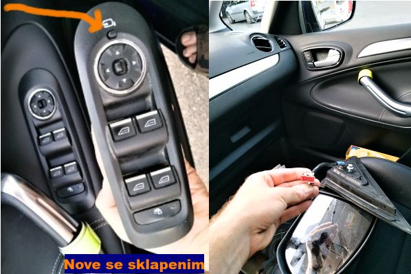

Můj nový ovladač a zrcátko, Ovladač musí mít tu tečku, zrcátko motorek. Obojí snad mám.
Plán:
Demontovat tapec, doufám že ovladač půjde vydloubnout bez.
Video z demontáže jsem našel jen na Modeo, ale to bude asi cca 90% stené. U Galaxy budou jen jiné šrouby. U Galaxy zatím jen video ze zadního tapece.
Demonotvat a vyměnit zrcadlo
a při tom odendat sklíčko, vyměnit světla a vyměnit plastový barevný panel. Doufám, že moje titánko má zapojené kabely. Pokud ne, když někdo dodá popis, tím lépe. Ale snad se u těchto verzí na pár cm kabelu z jednotky dveří nešetřilo. Netuším, zda je konektor přímo součáast jednotky dveří nebo je na kabelu.
Demontáž skla je popsána zde: http://www.forum.konkurence.sk/viewtopic ... 6&p=868421
Demontáž plastového krytu zde: konkurence ... 94&t=24421
Vydloubnout (snad to půjde bez demontáže tapecu) a vyměnit ovladač.
Pak předpokládám, že by mělo sklápění fungovat. Ale rád bych aby se sklápělo při zamčení. Dobrá indikace, než jen ta mizerná LED na přístrojovce.

Výměna zrcátka je opravdu hračka, jen vymontovat tapec a jeden šroub co to zrcátko drží a prohodit konektory.
Sklo jsem vypáčil přes vylomený přísvit rukou, bez poškození. Risknul jsme to, měl jsem druhé. Je potřeb jen k přichycení spodního LED přísvitu šroubkem.
Kabeláž k zrcátku je plná palba, ted snad všechny piny, pokud nejsem spepej.
Výměna ovladače lze vypáčit bez vyndavání tapecu (dělal jsme jen pravé zrcátko).
Po výměně nešlo, až po změně konfigu v GEM přes ELMconfig, přesto zamykání sklopení při zamčení také ne. Jen ručně. Ale po návratu k autu se již s odemknutím odklopilo. Zaklopení stále nejde, ale pokud před zamčením stisknete odeknout, tak se následným zamčením sklopí. TEDY 100% funkčnost.

ne vsechny dverni moduly podporuji sklapeni/odklapeni pri zamceni/odemceni - vetsinou pomuze prehrani fw dvernich modulu
jeste bych zkusil na chvili pripojit i leve sklopne zrcatko, jestli se neprobere automaticke sklapeni

Ono to funguje, ale až po odemčení dálkou. Klíče jsem nezkoušel a tlačítko na ovladači jede také. Zkoušel jsem tlačítkopřed změnou v GEM a nereagovalo. Docela mě to tak vyhovuje, tedy nebudu s tím dál laborovat. Jen sem dodám fotky a popisný návod.
zamknutí, zrcátko se nesklopí.
odemknutí a ihned zamknutí a ono se sklopí.
