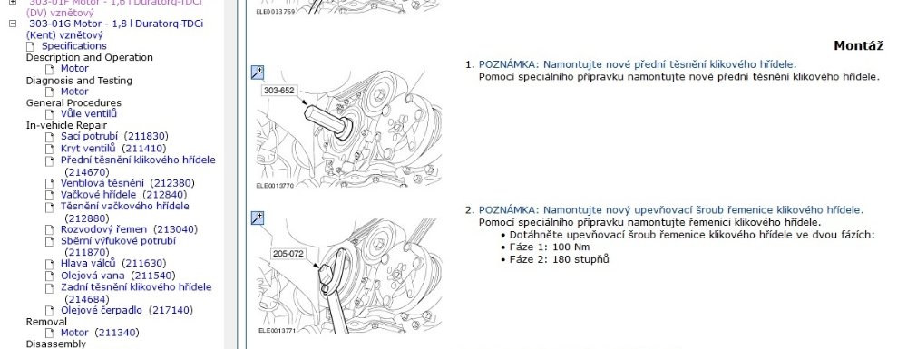

Re: Demontáž řemenice klikového hřídele
A utahovací moment řemenice kl. hř.?
Moment podle Etisu:
Ford Focus II Combi, 1,8TDCI, 85kW, r.v.2008

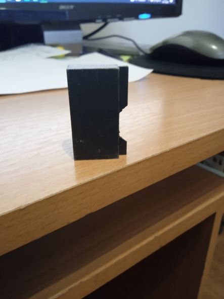

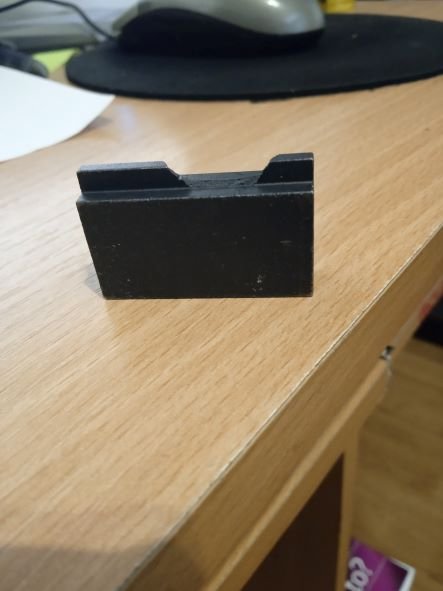

Re: Rozvody nafta 2004-2010
Zdravím příznívce Fordu. Tak jsem to zkusil demontovat řemenici klikového hřídele , a bohužel se to nepovedlo. Stalo se mi to , že mi praskl zámek aretačního přípravku na setrvačník? Nevím ,jak je to možný, jestli ten přípravek je šmejd nebo už si to neumím vysvětlit ? V příloze přikládám foto ....
Vyrobeno v Číně a distribuce Polsko. Co k tomu dodat.
No jo , máš pravdu. Jenže co s tím? Od kupní smlouvy mohu odstoupit do 14 dnů ,ale nevím ,jestli mě to vemou, když už jsem to použil na autě?? Jinak jsem to už reklamoval, tak mi poslali nový zámek , co se ulomil ,jenže ...... ???? ..už to mu nevěřím, chci jím to poslat zpátky ,at si to strčí do pr...... ....
A ten šroub od řemenice šel povolit? Jinak na povolení šroubu klikovky, bys měl mít i přípravek na pridržení řemenice co je na tom obrázku z Etisu.
Nešel povolit. Bohužel jsem přípravek na přidržení řemenice klikovky neměl,a myslím si, že bez tohoto přípravku to ani nepůjde ? Nakonec si to nechám někde udělat....

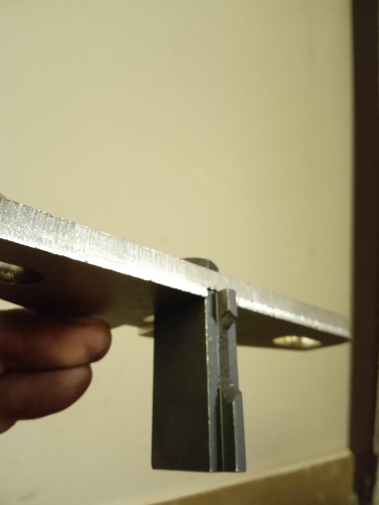

Ahoj.
Vysvetli mi prosim niekto kvoli comu sa montuje pripravok 303-393 , ked sa tam strka gulatina 303-1059 ?
Videl si oba pripravky v tom istom navode? Nedaval sa zub do zotrvacnika na starsich rocnikoch? Ty by si mal mat dieru na tycku. Tvoj motor som aretoval jednou tyckou do zotrvacnika nad vyfukom (super pristup) a druha isla do kolesa na vacke.
