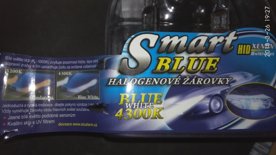

Já pouze jednou zariskoval a koupil tohle:
Svítili perfektně bíle -super tuning ale pouze tak do města .
dosvit byl mizerných 30-40m a to je na reakci mimo město dost málo takže šli z auta ven.
Byl - Škoda Forman 1.3i
