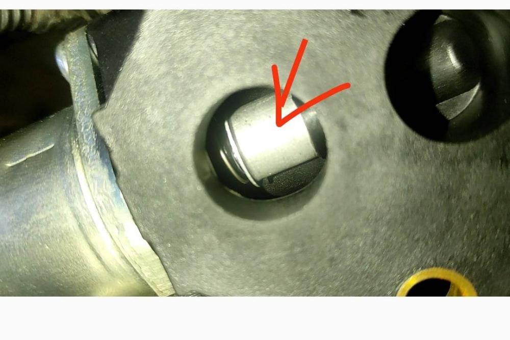

Jemar píše: 06.12.2022 21:55 Když se demontuje ventil a otočí plunžrem k sobě, tak po zapnutí zapalování se musí plunžr pohnout do výchozí polohy pro start motoru. Po vypnutí zapalování by ho měla pružina vrátit zpět.
vyndal jsem ho a při zapnuti a vypnutí klíčku se nehybe, takže by byla chyba v kabeláži?
Má se hybat to jak je vyznačeno na obrazku?
Jemar
Příspěvky: 1703
Bydliště: čáslavsko
Re: Ford fiesta 1.3, 51KW- po nastarovaní chcípne motor
Příspěvek od Jemar » 07.12.2022 15:42
Kdysi jsem dělal video na Focus MkI, tam je vidět, jak se pístek pohybuje. Je to jen zapnutím a vypnutím klíčku. Délka pohybu pístku je řízena ŘJ motoru na základě dat čidel teploty motoru a teploty a hmotnosti nasávaného vzduchu MAF nebo tlaku vzduchu MAP.
