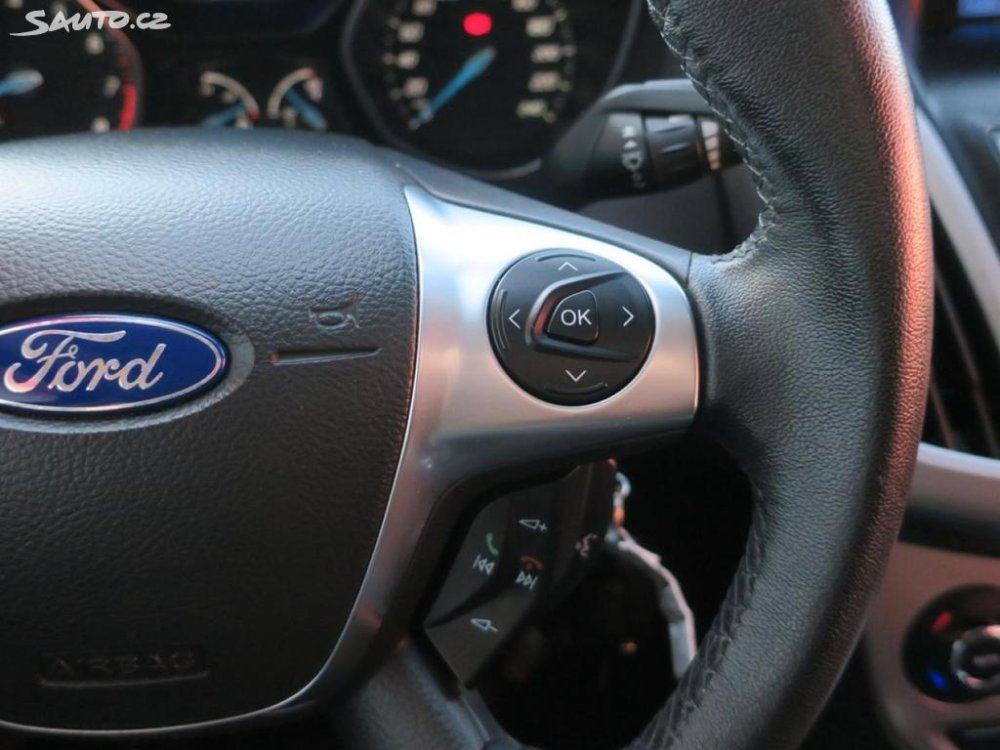

Zdravím, nepatří to sice k tématu montáže tempomatu ale nechci zakládat nové vlákno. Na druhé straně volantu oproti ovládání tempomatu je něco jako centrum ovládání rádia a telefonu, předchozí vlastník si to tam nechal namontovat, bo většina fofo3 to dle fotek nemá. Ani přesně nevím k čemu všemu to slouží, každopádně u klasického klíčového startování je to neskutečně otravné, absolutně není vidět na vstup zapalování, a člověk se musí nahýbat přes celý volan vpravo aby se tam kllíčkem trefil. Sice detail ale hodně nekonfortní, otravný.
Zkrátka chtěl bych to ovládání dát pryč. Dá se to nějak jednoduše, nebo je potřeba demontovat airbag a teprve pak odstranit (což bych musel nechat na servis)? A co elektronika, je třeba něco přenastavit? díky

tento ovladac potrebujes k ovladani radia a handsfree ... jde to dat pryc, ale pak musis vymenit ovladac, ktery je hnad nad tim (uz nebude mit jen sipky, ale i ikony na ovladani radia / handsfree) ... a ve volante bude z boku dira (a diagnostikou musis zmenit typ ovladacu)

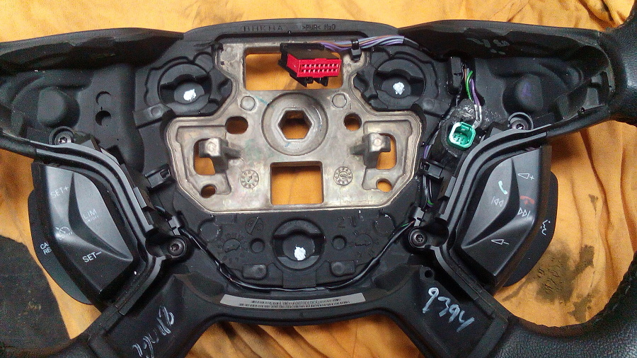

Tak jsem koupil díly, vyřezal díru na ovladač. Tempomat funguje. Ale nějak divně sedí airbag na volantu a musí se hodně zatlačit aby fungoval klakson. Jak tam mám porovnat ty kabely a ten zelený konektor, aby to nepřekáželo.

To jsem koukal. Já právě nemám ve volantu ten výřez na ten zelený konektor. tak jen jestli to někdo nějak elegantně nevyřešil.

ja jsem zapojil piny z tempomatu primo do konektoru z airbagu, takze jsem misto navic nepotreboval ... jinak Ti nezbyva, nez tam to misto vyrezat

Tak jsem to řízl. Pokud by někdo řešil. Vpravo nahoře jsem vyřízl cestičku pro kabel + takové pouzdro na uložení zeleného konektoru. Už to pasuje jak jsem si představoval. Děkuji za pomoc.
