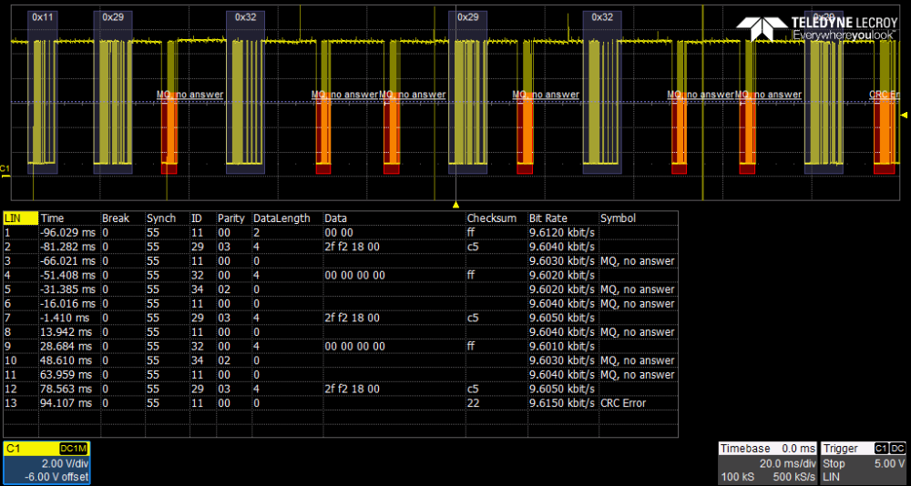

Update jednotek jsem udělal, ale na výsledku to nic neměnilo. Zprávy 0x32 a 0x34 evidentně nejsou problém.
Když LIN nového alternátoru Hella v C-MAXu připojím k počítači a "povídám" si s ním, funguje naprosto v pořádku (první sloupeček je čas v ms, druhý je ID zprávy):
Kód: Vybrat vše
26548	29	24 45 1f 00
28959	11	22 00
28979	11	22 00
28999	11	22 00
29019	11	22 00
Když komunikaci přehodím na řídicí jednotku, okamžitě přestane poslouchat a většinou i odpovídat:
Kód: Vybrat vše
11205	29	30 f2 18 00
11221	11
11235	32	00 00 00 00
11255	34
11270	11
11285	29	30 f2 18 00
11300	11
11315	32	00 00 00 00
11335	34
11350	11	00 00
11365	29	30 f2 18 00
11380	11
11394	32	00 00 00 00
11414	34
11430	11
11444	29	30 f2 18 00
11459	11
Když ale k téže řídicí jednotce připojím originální alternátor, všechno jede, jak má:
Kód: Vybrat vše
11381	29	07 f2 18 00
11397	11	0a 01
11411	32	00 00 00 00
11431	34
11446	11	0a 01
11461	29	07 f2 18 00
11476	11	0a 01
11491	32	00 00 00 00
11511	34
11526	11	0a 01
11540	29	08 f2 18 00
11556	11	0a 01
11570	32	00 00 00 00
11590	34
11605	11	0a 01
Ještě jsem tedy objednal Valeo a uvidíme, jestli jsem nakonec odsouzený k nákupu forďáckého OEM...

Takže Valeo běží, stejně jako originál.
Není úplně zřejmé, proč to s Boschem a Hellou nešlo. Vzhledem k tomu, že komunikace zásadně nefungovala při běžícím motoru, nezbývá než předpokládat, že se jedná o problém elektromagnetické kompatibility.
