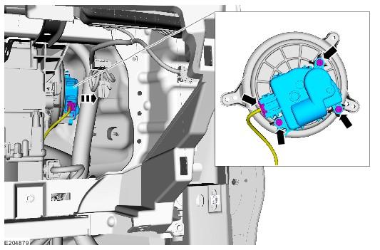

Re: Ventilace,klima atd. MONDEO
Zdravím pánové, nesetkali jste se u MK5 s problémem, kdy u spolujezdcova strana fouká požadovanou teplotu a řidič mrzne? Předpokládám, že se zasekla nějaká z klapek.
Ahoj,
měl jsem to samé. U mě odešel motorek ovládání teploty na straně u řidiče.
Forscan vyhodil tuto chybu:
Stálo mě to za výměnu 5,5k kč v neautorizovaném servisu.
Kód: Vybrat vše
===FCIM DTC B1081:07-0A===
Kód: B1081 - Elektromotor tlumiče teploty, levý
Dodatečný příznak závady:
- Mechanické závady
Stav:
- DTC přítomno v okamžiku požadavku
- Pro tento DTC je kontrolka chyby motoru vypnutá
Jednotka: Řídící jednotka rozhraní předních ovladačů
===END FCIM DTC B1081:07-0A===Ford Mondeo combi MkV, 2015, nafta, 132 kW
Ahoj a děkuji za briskní odpověď. Odpoledne to vezu do servisu a předtím jsem se chtěl připojit forscanem k autu, jestli to něco nenapíše.
Tak to jsem rád, že můžu jít na jisto.
Tak jen potvrzuji výše zmíněné. Problém s ledovým vzduchem vyřešen výměnou pohonu klapky.
