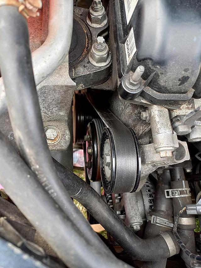

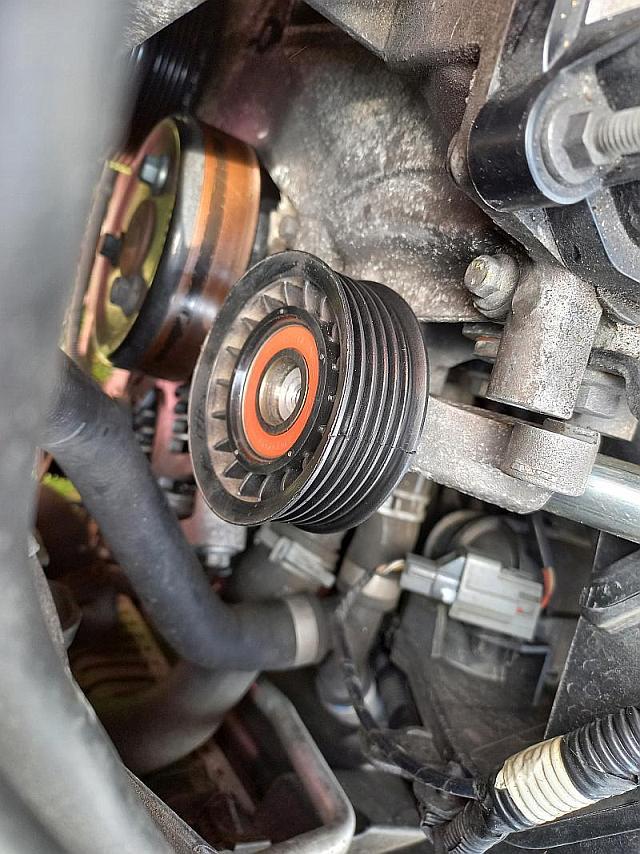

- jenikHK
- Příspěvky: 3150
Re: Motor 1.8 / 92kW drážkový řemen

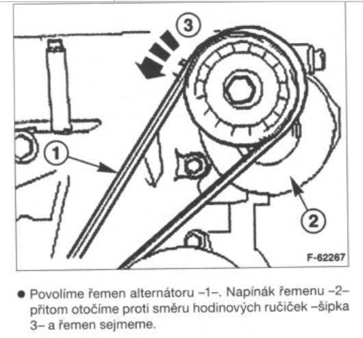

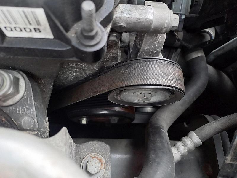

Nejlépe mluví obrázky - takže zde pro auta od 02/2008, tj. elastický řemen, alternátor s volnoběžkou, bez napínáku, pouze kladka.
- Příspěvky: 13663
Presne tak. Su 2 verzie kladky a remena.
Prva, novsia, pevna kladka (tu mas ty), vyzaduje elasticky remen a nasadzuje sa ako na obrazku. Remen je myslim 6PK1249 ELAST.
Druha, starsia, ma napinaciu pruzinu v kladke. Remen ide obycajny a povoluje sa ako na starsich Zetecoch, tocenim stredoveho srobu.
Od facelliftu 2008 presli na elasticke remene. Novsie FF3 tivct maju tiez len elasticke. Tam ani nie je taka napinacia kladka, nasadzuje sa pripravkom.
Da sa vymenit napinak+remen za starsi typ.

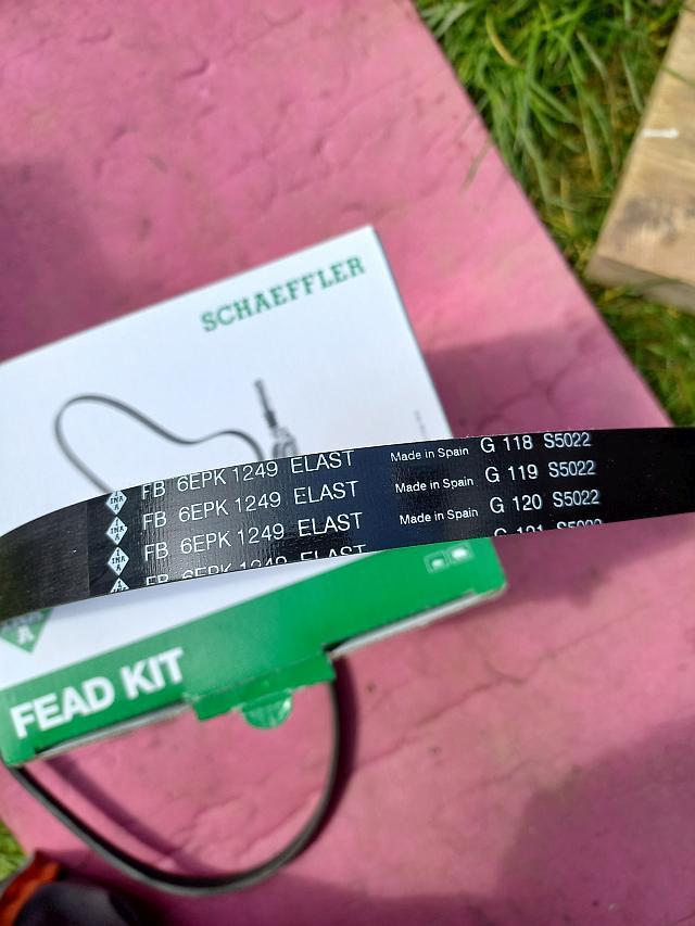

Jen doplním - z výroby šel řemen 6PK1249 (elast.), jako originální náhradní díl se momentálně nabízí finis 1760376, což je řemen 6PK1213 (elast.). Kdo jej pro Ford vyrábí, to není na balení ani na řemenu uvedeno (tuším, že to bude Gates).
Za mě mohu tento řemen doporučit, celoročně šepot květin (na předchozím Focusu mě řemen dost trápil, vyzkoušel jsem kde co, nakonec nejlépe fungoval o cca 0,5cm kratší, prodáván pod značkou Bosch).
Při ceně necelých 700Kč za řemen od Fordu nemá cenu experimentovat.
Každopádně aftermarket si jede povětšinou dál původní délky.

Continental 1213 som nevedel navliect. Pravdepodobne je vyznamny rozdiel aj v elasticite remenov. Nakoniec som dal origo. Usetrene peniaze za ten zabity cas so skusanim a vracanim tovaru nestali.
Najblizsie to prerobim na strunovy napinak. Raz za cas treba zhodit remen a pohybat s ramenom napinaku od dorazu k dorazu.

To je velmi dobrá poznámka, přesně toho jsem se bál, že sice koupím aftermarket řemen správné délky, ale nebude správně pružný - a nebudu schopen jej navléknout a nebo bude rvát ložiska.

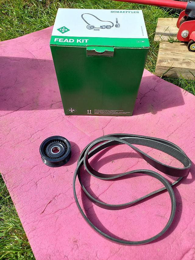

- kPetr
- Příspěvky: 530
- Registrován: 29.05.2013 23:00
- Bydliště: CZ - Karlovarský kraj

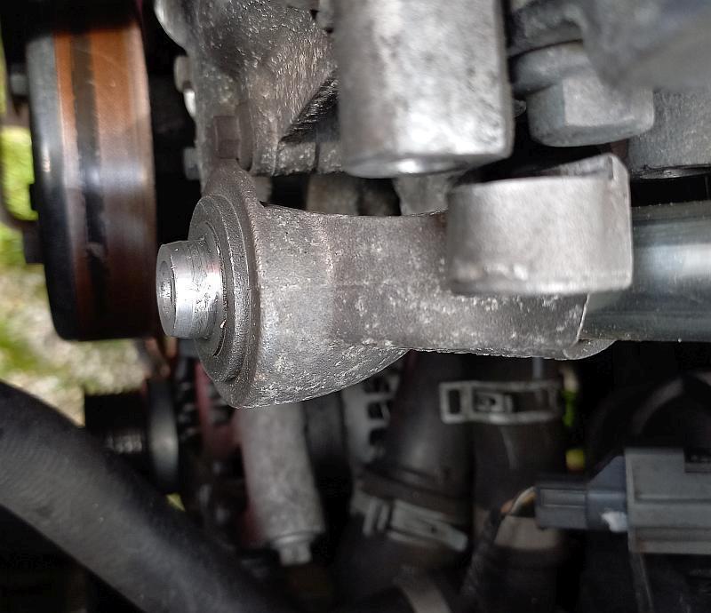

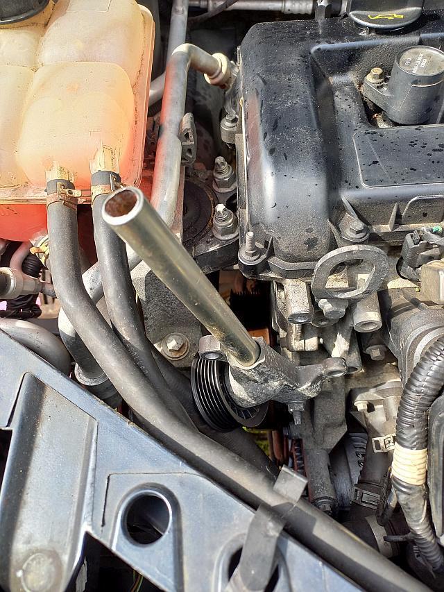

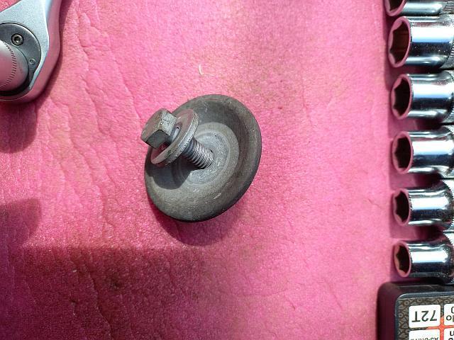

Tak hlásím, že hotovo. Jak je na obrázcích od Jeníka, kladka se povolí a vyklopí do strany:
I tak by ale bylo fajn, mít ještě jedny ruce nějakého pomocníka. Trochu mě to potrápilo, ale OK.
Řemen klimatizace byl podstatně horší, jelikož přípravek na to nemám, ale taky jsem to nakonec přepral. Co mě překvapilo, je uložení řemenice kladky, kterou jsem také měnil. Čep, na kterém je nasazena, sahá pouze cca do poloviny šířky ložiska, pak je to stáhnuté už šroubem. Zvláštní, tohle jsem zatím nikdy ještě neviděl:

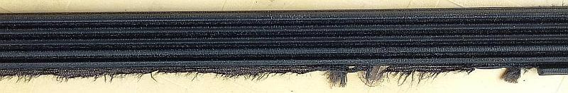

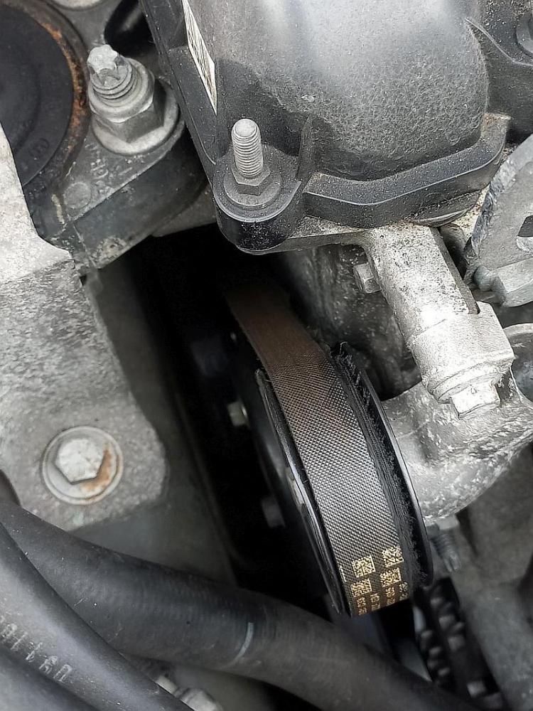

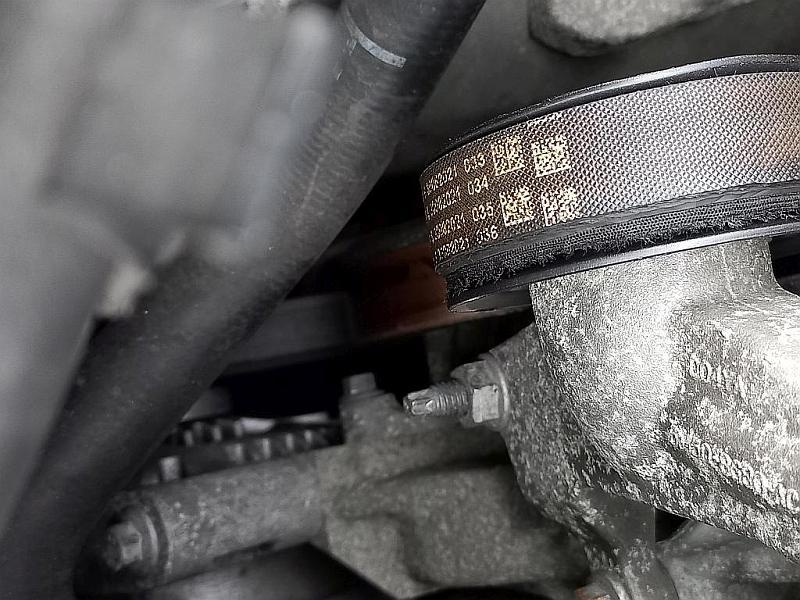

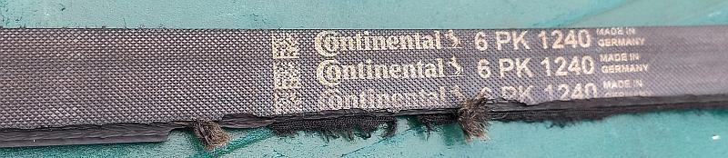

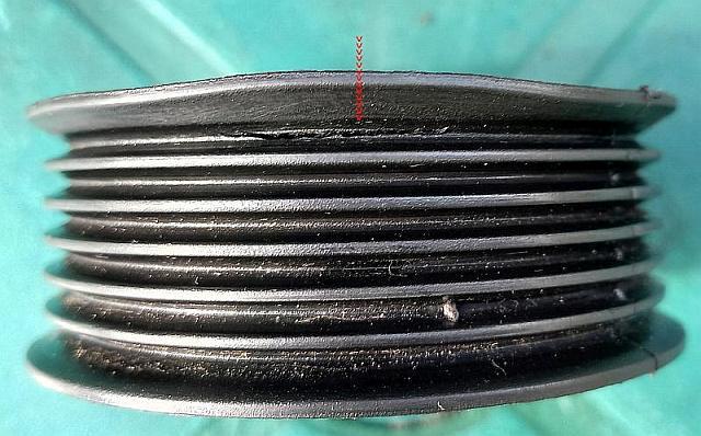

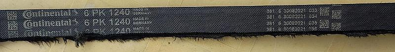

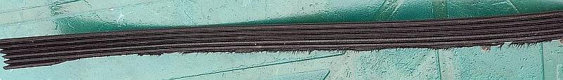

A ještě k tomu řemenu, který byl ze strany odrbaný a v některém místě již zcela chyběla šestá drážka. Podle mého názoru to není elastický řemen! A kromě toho, jak ho v servisu "odborně" rvali na tu kladku, tak ji poškodili. Protože jak jsem psal v prvním příspěvku, majitel mě řekl že to byla fuška a jednu novou řemenici zničili....
. Zřejmě tenhle motor ještě asi neviděli, když nevědí jak na to
Byl tam tenmto řemen: A vypadal takto: Podle mého to určitě nění Elast, protože je hrubý a to i z vnější strany, prostě klasika. Elast je hladký z obou stran, tedy i z vnější strany.
U kladky je v jednom místě vyhnutý bok a dole je to prasklé: No uvidím, doufám že žádná jiná zrada tam není, budu to průběžně raději sledovat. Nyní je tam ale to, co tam patří, včetně nové řemenice.
Člověk si prostě musí udělat raději všechno sám. Loni mě v tom servisu měnili čerpadlo klimatizace. Měsíc na to jsem přijel k pumpě na kafe a najednou koukám na teplotu, kontrolky atd... Byla rozpadlá řemenice (vylámaný bok, jako by byla z bakelitu, nevím, přece normálně je z docela pružné umělé hmoty) a prasklý řemen. No a teď co s tím, domu jsem to měl 16km a na chatu, kde si na autě vše dělám, jsem to měl 35km. Do toho servisu to bylo necelý 1km, takže jsem to nechal vychladnout a pak jsem pomalu dojel tam. NJN, holt byla to chyba.

- Příspěvky: 13663
To s tym hladkym/drsny nie je pravidlo. Mne sa praveze zatial postastilo mat vacsinou v ruke hladke klasicke a drsne elasticke. To je vec vyrobcu.
Elasticky veru nie je. Dlzka je na 1.8 benzin, ale asi ta verzia so strunovym napinakom.

Tohle je prostě průšvih.
Continental (a troufám si říci, že nejen Continental) značí elastické řemeny přívlastkem ELAST, tedy v tomto případě 6PK1240 ELAST.
Ale zároveň je v nabídce, v katalogu, i řemen NEelastický stejné délky, bez onoho kouzelného ELAST, tedy zde 6PK1240.
Naopak ale pro tuto motorizaci platí, že pro napínací kladku (s pérem) je řemen jiné délky, a to konkrétně 6PK1309 (samozřejmě NEelastický).
Pokud člověk hledá v nabídce e-shopů, podle typu vozu, motorizace, je tam jasně uvedené do 01/2008 delší řemen, od 02/2008 kratší elastický.
Mě se stalo, že jsem hledal řemen podle označení, a ve spěchu jsem koupil řemen NEelastický, ačkoliv jsem potřeboval elastický. Taky je elastický o cosi dražší, takže může být, že pokud nějaký "odporník" nemá tušení, vezme levnější.
Každopádně při kontrole objednávky jsem svůj omyl odhalil a řemen mám schován jako pomník své hlouposti
